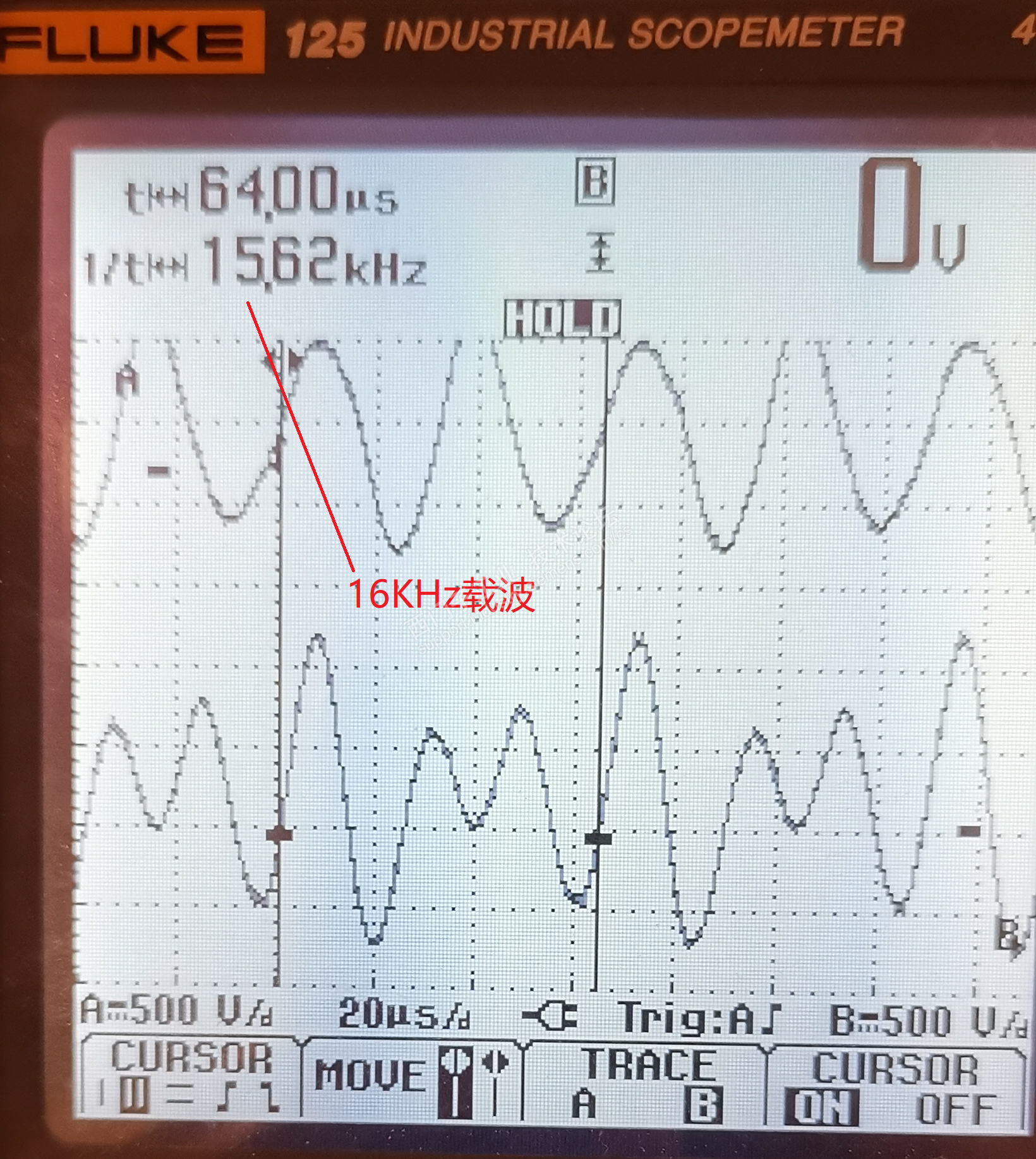

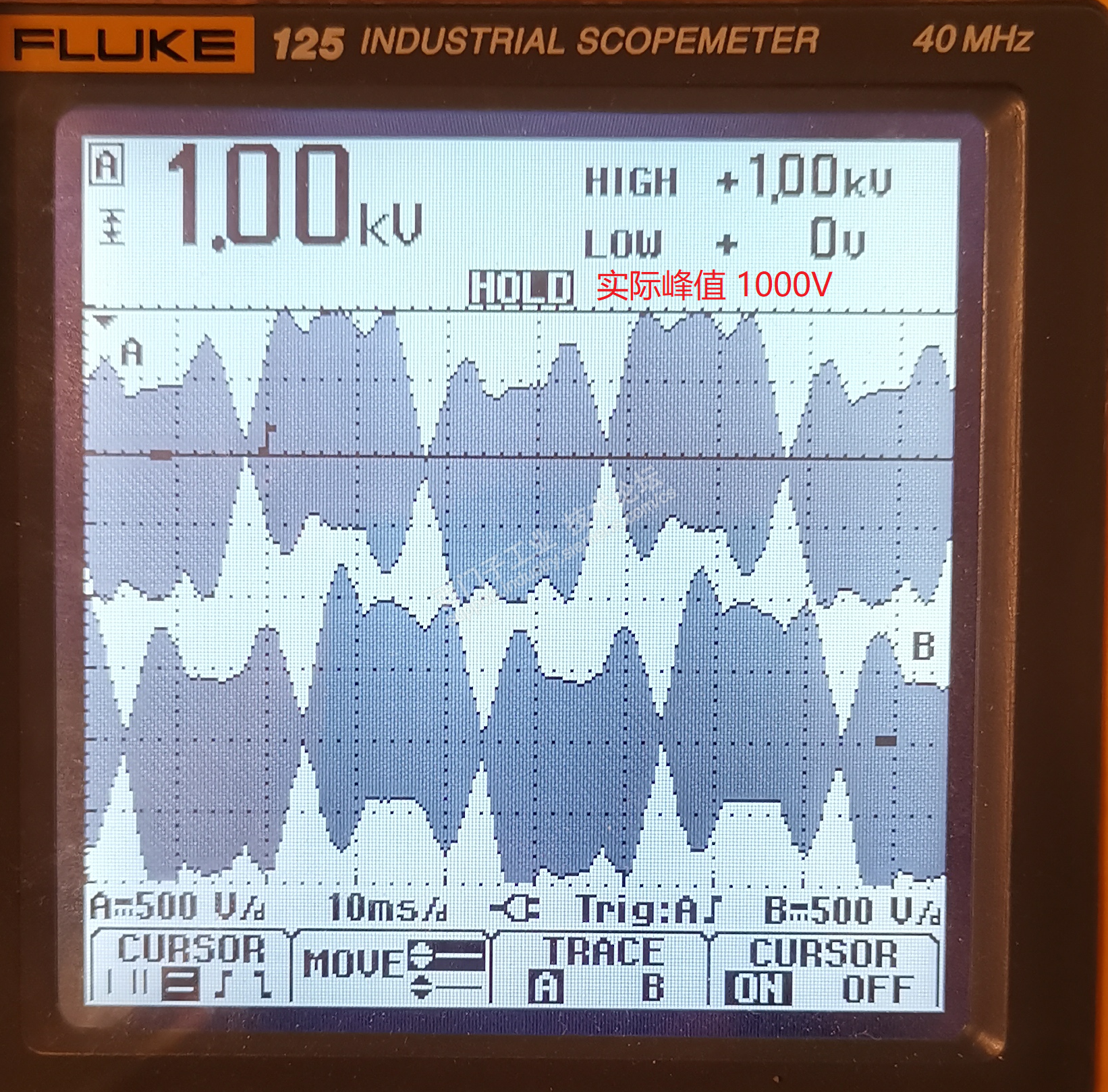

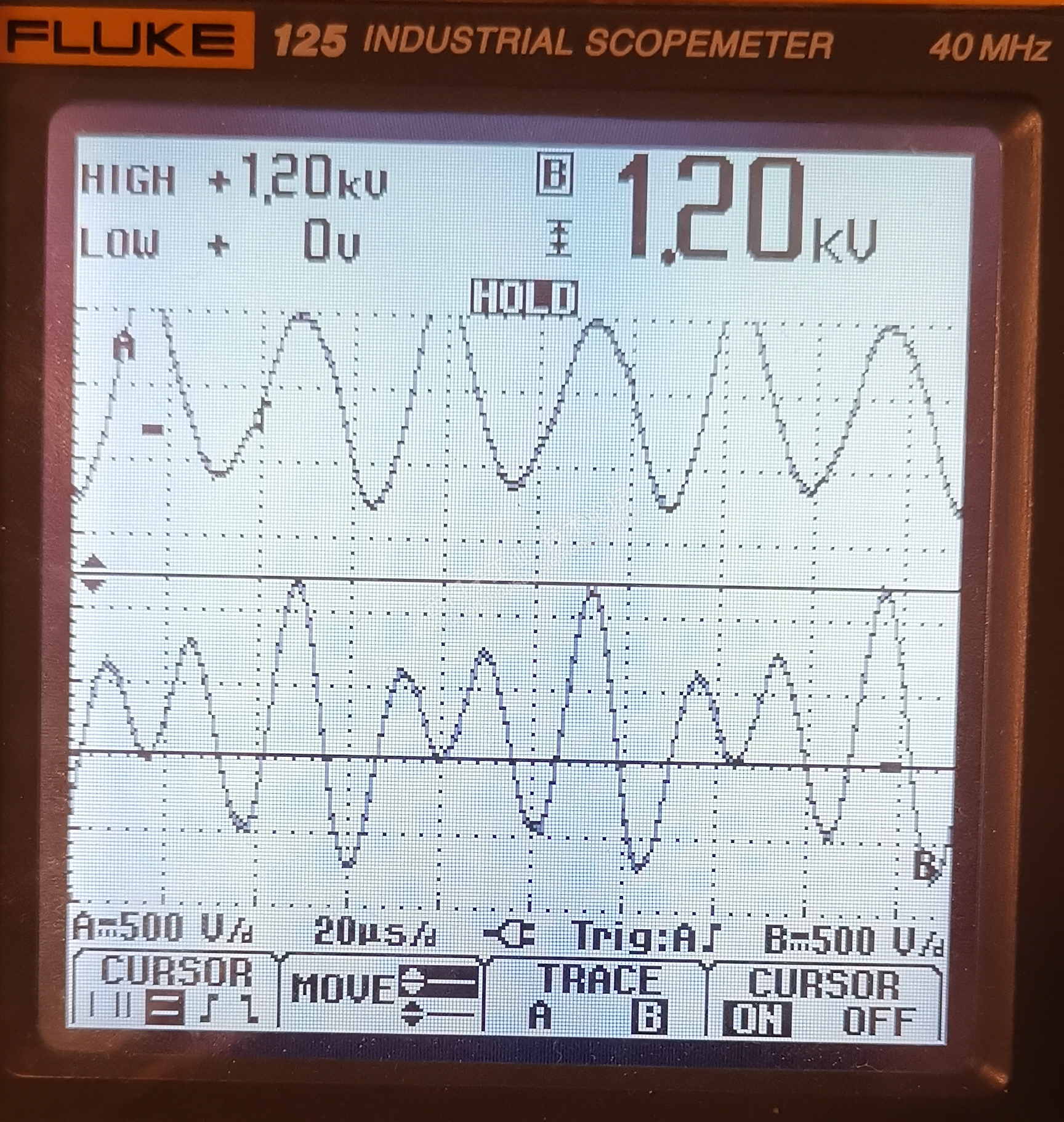

再来看看变压器的二次侧(Y接的电机 U1-W1;V1-W1)电压波形:
波形是这样的。
理论上,应该是 530伏峰值。
但实际上呢:
U1-W1间电压1千伏;
V1-W1间电压1.2千伏。
展开波形看看:16Khz载波
电机的 V1-W1 线间电压
