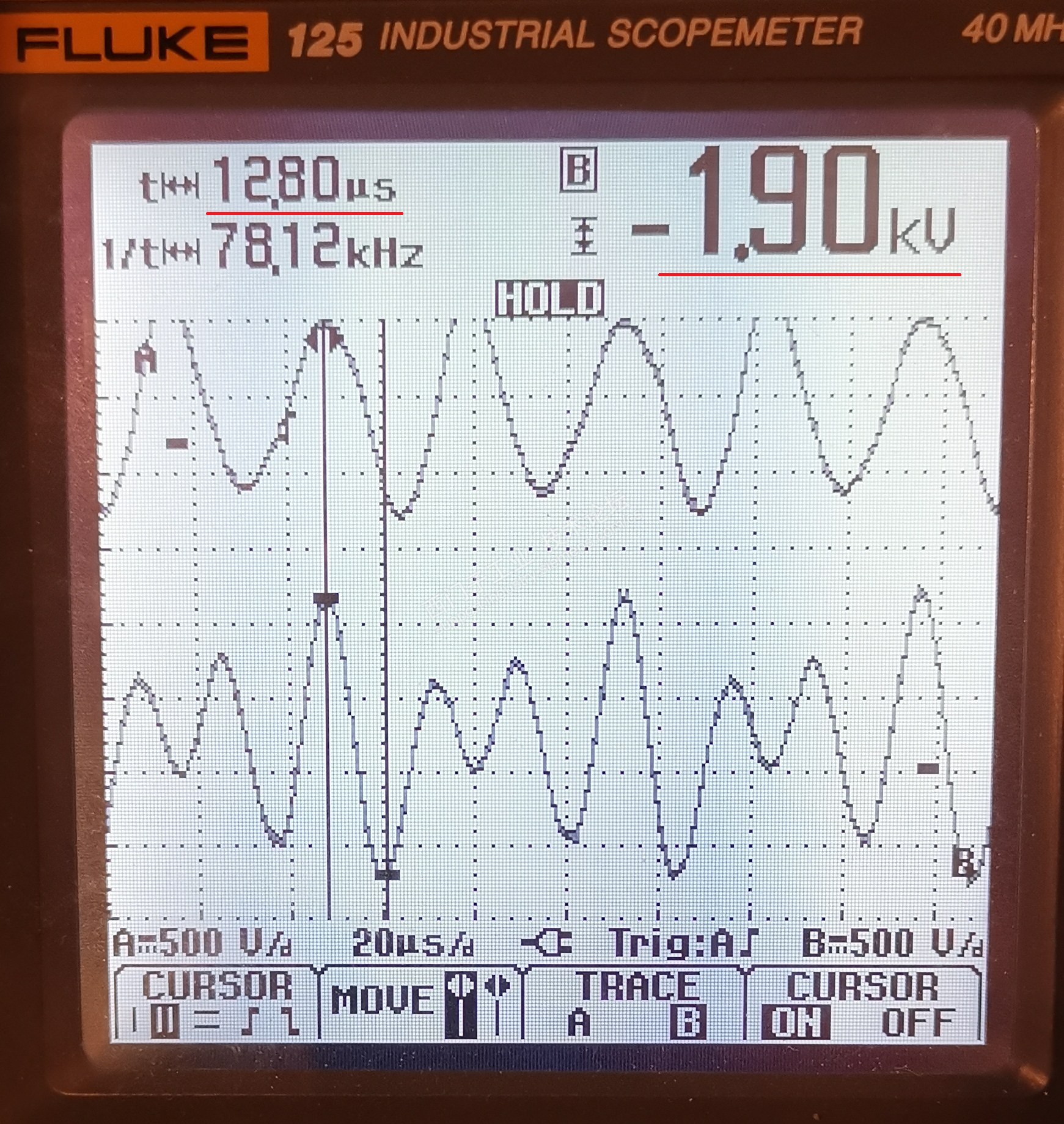

那么问,现在电机线包承受的dV/dt是多少呢?
其次,这明显是不接地的IT供电,若电机线一相接地,那又会是怎样?
