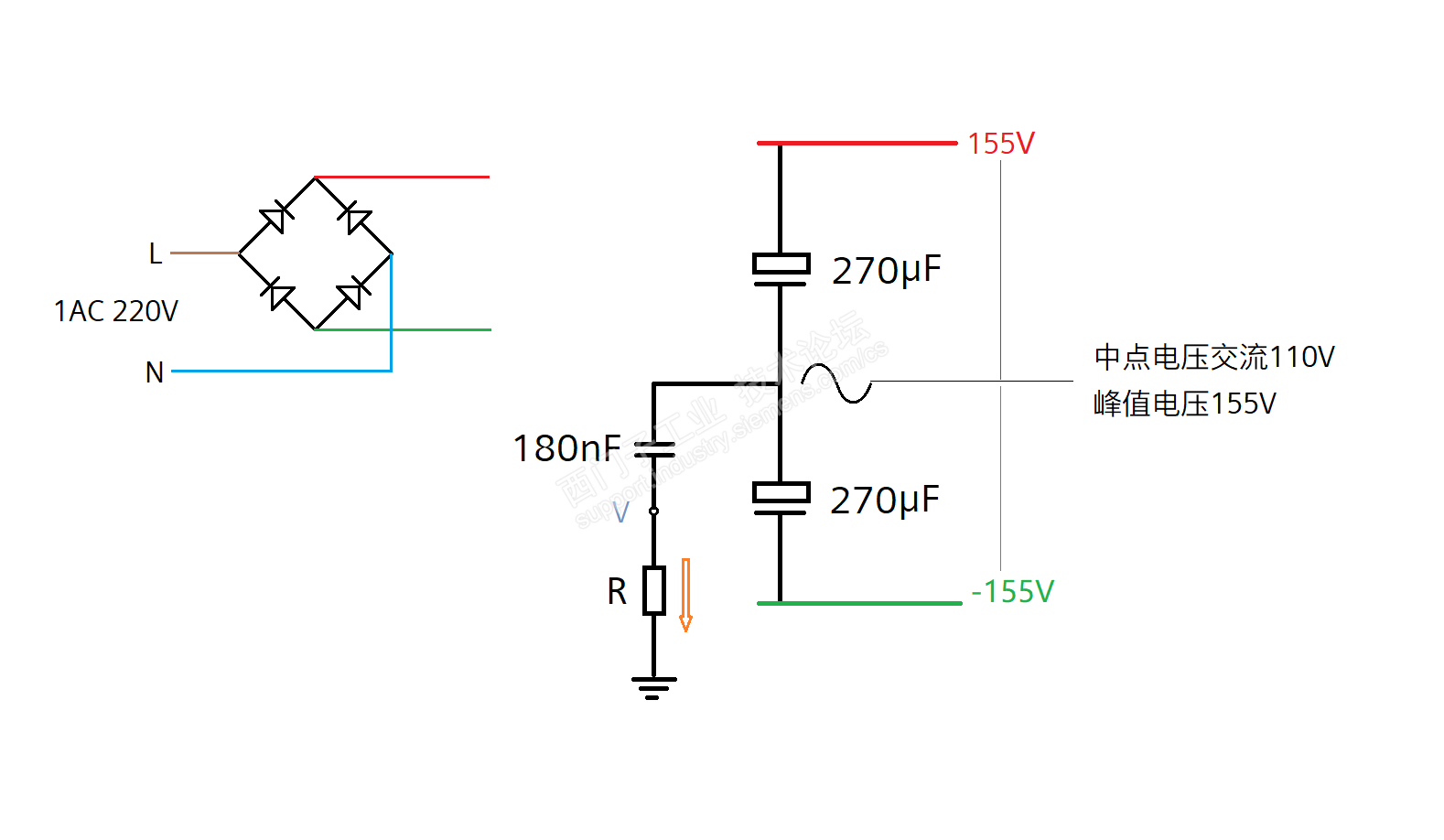

SW画的不错。这个装置很小呀。
变频器不是单相 220V的么?关键是做好供电分路。
单相变频器的直流中点电位波动很大呢。具体和这台变频器的Y电容接外壳形式有关。
流过Y电容的电流,就是漏电跳闸的主因。即便取消了Y电容,这个中点波动的、经IGBT调制的311V“直流”,照样会通过电机外壳、屏蔽层,感应到“大地”。
因为,你用的是两相(L和N)
