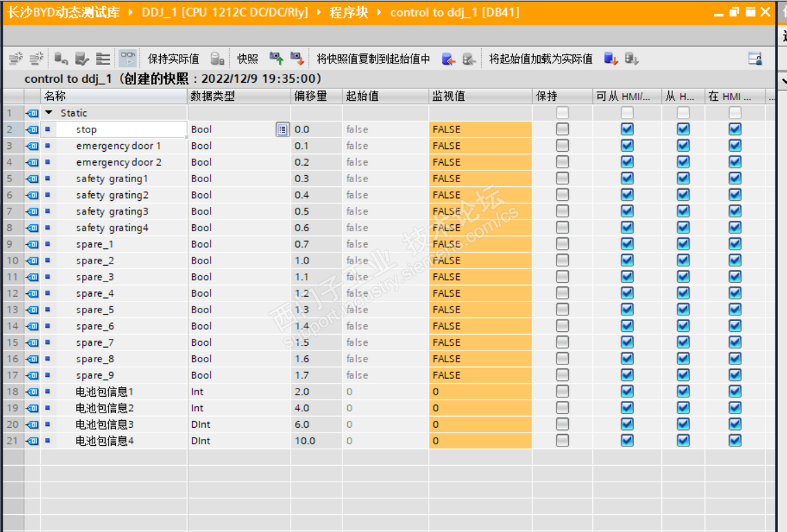

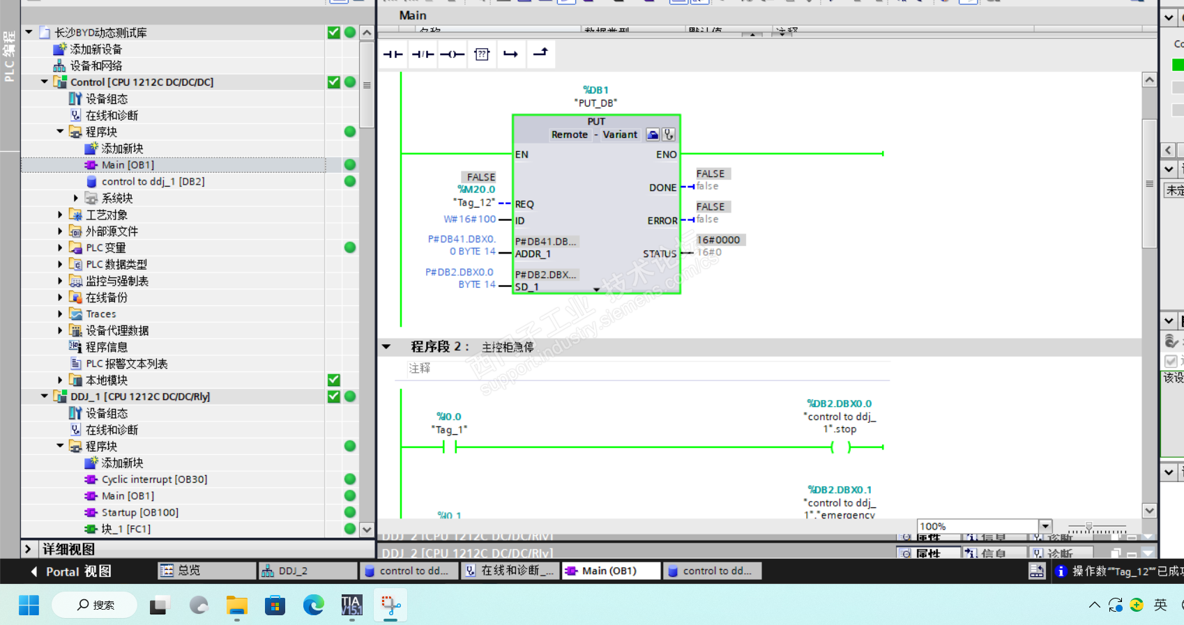

两个PLC通过S7协议通讯:
1:设备组态里协议里本地和伙伴关系怎样对调。
2:在本地的PLC里使用PUT指令,但是数据没有传输到伙伴的DB快里,请问我这个是哪里出错了。
