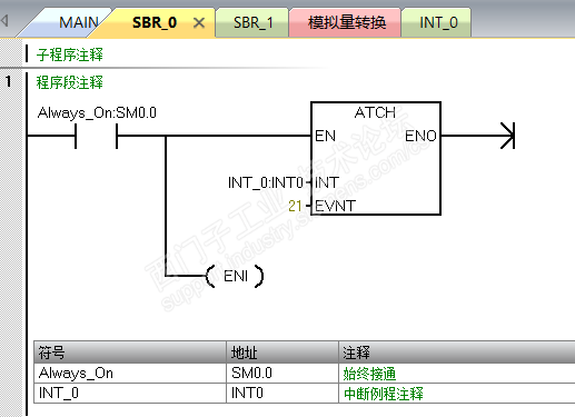

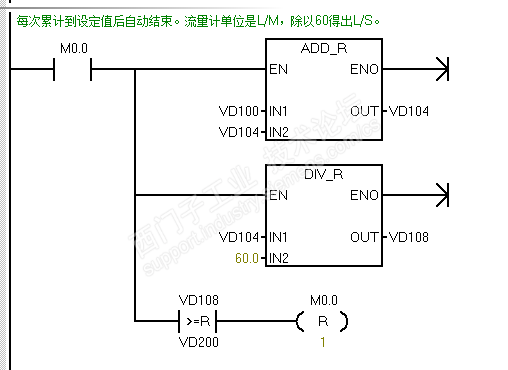

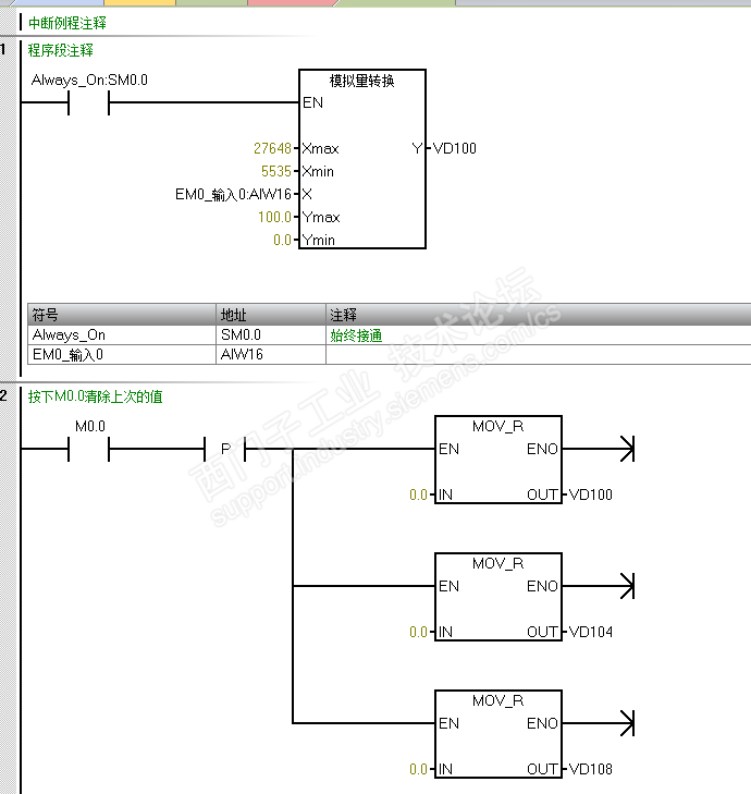

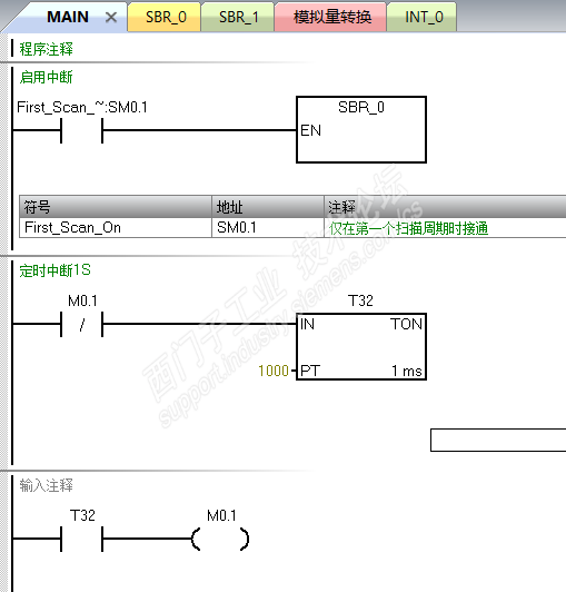

现在有一个项目,需要定量加液,流量计只有4-20MA输出瞬时流量,看了论坛,自己用定时中断写了一个小程序,第一次编写,请大家帮忙把把关。
