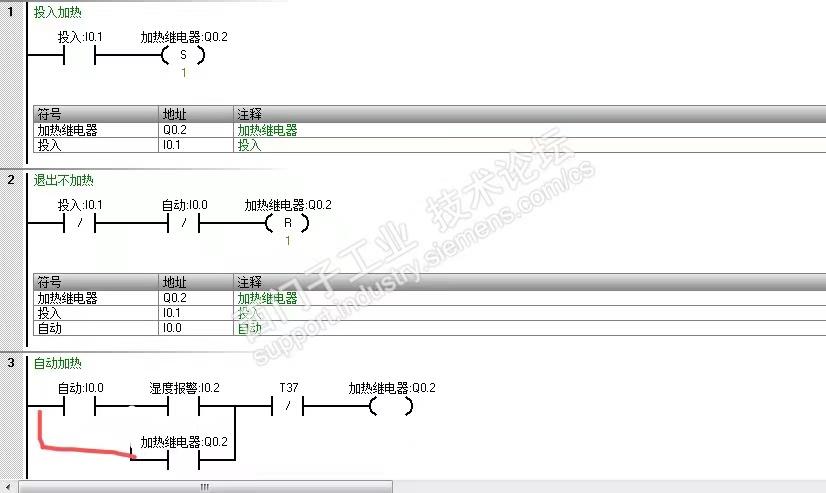

回复:前辈们,我这个算双线圈吗

以下是引用万泉河在2022-12-07 21:20:30的发言 >21楼
这是典型的不是双线圈。 程序可以正常运行的。
你第一、二段是SR
第三段是起保停,本质上还是SR
所以顶多2个S, 2个R。
没有线圈, 也没有双线圈。
当然了, 他这个程序里面有bug,需要调试,修改掉其中的bug。 昨晚经与寒音老师的讨论解读,建议改为下图,就没问题了。
我怎么看都没明白。T常闭触点一断开,啥程序都不起作用了。为什么说这就行了呢?还两个S两个R?
你再确认一下你的程序是否都改对了?
