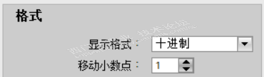

HMI的显示设置的是显示一位小数,在IO域的属性中设置:移动小数点-1位
