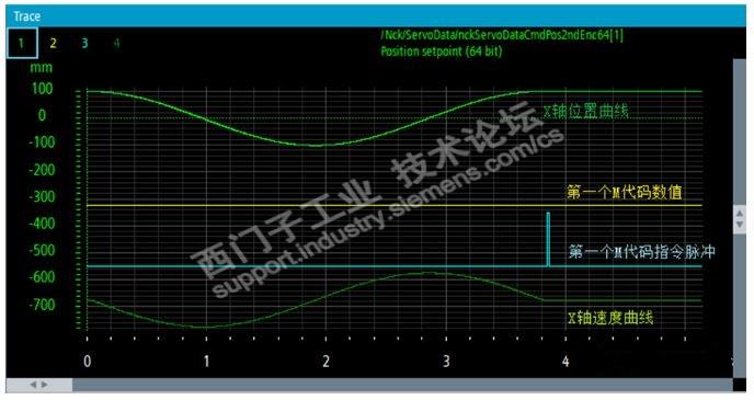

运行程序得到的结果如下:

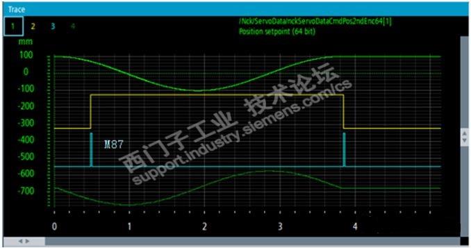

从上面的曲线可以看出:X轴运动平稳,速度连续,没有停顿下面我们在程序中添加一个M87(这个M87既没有设置过数据,也没有PLC的处理),运行后得到:

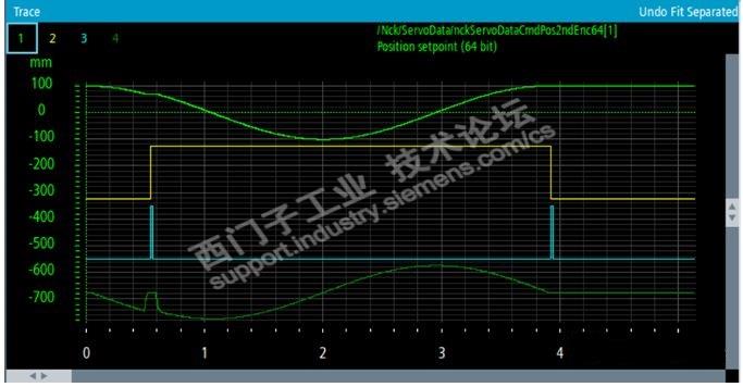

从上面曲线图中可以看到,X轴运动被M87打扰了:位置曲线看得不十分清晰,但可以看出位置曲线不再平顺。从X轴速度曲线上就非常明显了:在M87时,X轴速度降低了,因为系统此时处理M87并等待应答,一个PLC周期后,系统才继续处理后续程序段。那有什么办法M87不“干扰”X轴的运动呢可以使用QU指令--快速功能输出,不需要等待应答辅助功能。按上例,得到:
要达到上述,需要:
  1. 设置参数 MD22100 $MC_AUXFU_QUICK_BLOCKCHANGE=1
  2. 在程序中编写M=QU(87)指令替代M87
  3. 上面的语句不能单独一行0
