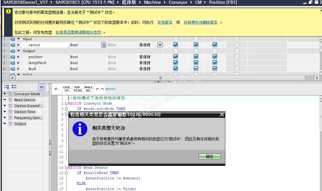

以下是引用围有胜负在2022-12-11 00:57:12的发言 >4楼
  1. 我用的是V17,按照您说的跳出来这个?
  2. 按照您说的右击后没找到这一项
  3. 我想问下考试用的是自己电脑上的博途吗?如果不是 ,用的什么版本的博途?另外我的另外三题麻烦回复下
如果您做的是兼容性的修改或者没有修改功能块,那只是弹出您这个对话框。您可以测试一下非兼容性修改,比如说接口INPUT里增加一个形参,然后再试试。
考试一般统一用的是考场里的电脑,不是您自己的。博途版本目前都是采用跟课程内容一致的V16。
后面这几道习题正在进一步确认中,请您耐心等待。
