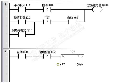

以下是引用Zane在2022-12-10 11:17:15的发言 >40楼
这就有点双标了
呵呵,不是你改一下别人的逻辑,就能证明你的万线圈理论是正确的。
楼主说过控制工艺和逻辑吗?凭什么你改了是正确的,我不改是不正确的?
按理说,你应该用3个线圈来实现楼主的逻辑控制要求,这是打算弃暗投明了?
就事论事讨论问题会不会?别动不动的往你那套所谓的大法上引,没意思!
以下是引用万泉河在2022-12-09 18:29:49的发言 >37楼:我给合并到一起的结...
引用37楼详细内容:
我给合并到一起的结果是这样的。
然而我不赞成。
请参考最新文章《1209 【万泉河】江湖又现万线圈》
如果他逻辑原来正确的,就没有必要改。 原来的就很好。
你读了人家的错误程序给乱改一通有什么意义?
作为一个自动化行业这么久的人,这点行业基本工艺逻辑都搞不懂,都不看,就闷下头来给人改程序。
我原本写文章还打算借用你的改法来引申批评的。
但等拿到后一看, 不仅仅是一锅粥,而且是错的!
