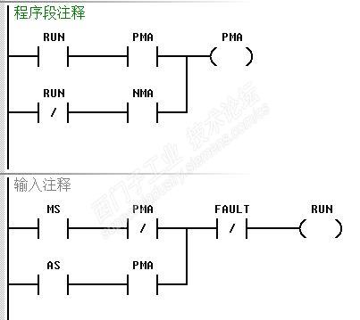

以下是引用Zane在2022-12-12 14:42:42的发言 >
我出的题,我给出我的答案。
全扫描,只赋值一次
你的例子,我写的程序没有使用中间变量,也没有使用沿指令,同样只有一次输出
能实现你的要求吗?
不全扫描会影响结果吗?
重新贴一下程序:
定义信号:
MS:手动启动指令,状态型值
AS:自动启动指令,状态型值
NMA:当前输入(新的)手自动指令,状态值,0=M,1=A
PMA:前一次扫描留下的手自动指令,状态值,0=M,1=A
FAULT:故障状态,0=正常,1=故障
RUN:运行状态,0=停止,1=运行
网络1
LD     RUN                         // 电机运行中
A      PMA                         // 取前一扫描留下的值
LDN    RUN                         // 电机未运行
A      NMA                         // 取当前输入的新值
OLD                                // 合并
=      PMA                         // 作为本次扫描使用的值
网络2
LD     MS                          // 手动命令
AN     PMA                         // 在手动模式下有效
LD     AS                          // 自动命令
A      PMA                         // 在自动模式下有效
OLD                                // 合并
AN     FAULT                       // 非故障状态
=      RUN                         // 电机运行
转成LAD视图如下。
