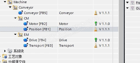

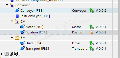

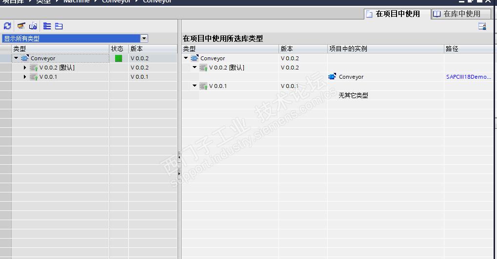

以下是引用围有胜负在2022-12-06 21:14:46的发言 >楼主
  1. 在进入函数块进行编辑时我的项目中只有当前函数块是显示测试中,而视频中相关的函数块都会进入测试?

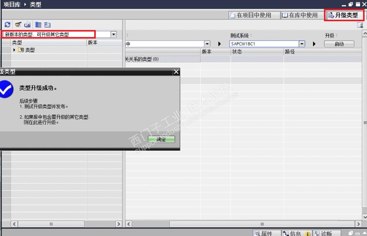

2.在库管理中我的博途上没有升级类型这一项,下拉菜单也没有“新版本的类型,可升级其他类型选型”

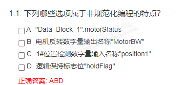

3.A选型为什么不对?
4.书上说标识符要全部使用英文,可以带数字?

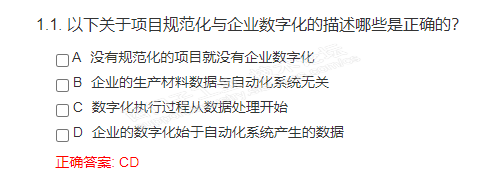

5.这一题书上答案是C,视频网上是BC?
3、A选项是对的,答案这里手误输错了,抱歉,正确答案是ACD,随后会更正,也感谢您的提出
4、可以带数字的。您说书上说标识符要全部使用英文,能拍个照片发上来看看吗?我们确认一下是否有问题
5、这一题视频上答案是对的,应该是BC,书是之前印刷的没来得及改,不好意思,后续会更正
