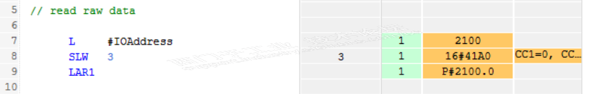

如图中,#IOAddress为一个整数2100,要装载到地址寄存器AR1里去,为什么需要使用SLW左移3位后,AR1里就变成了2100,要是不左移3位直接装载的话,AR1里不是2100(大概相差8倍)。对于指针不太熟悉,所以不知道这里面的原理,望请详解。
左移3位:
不左移:
