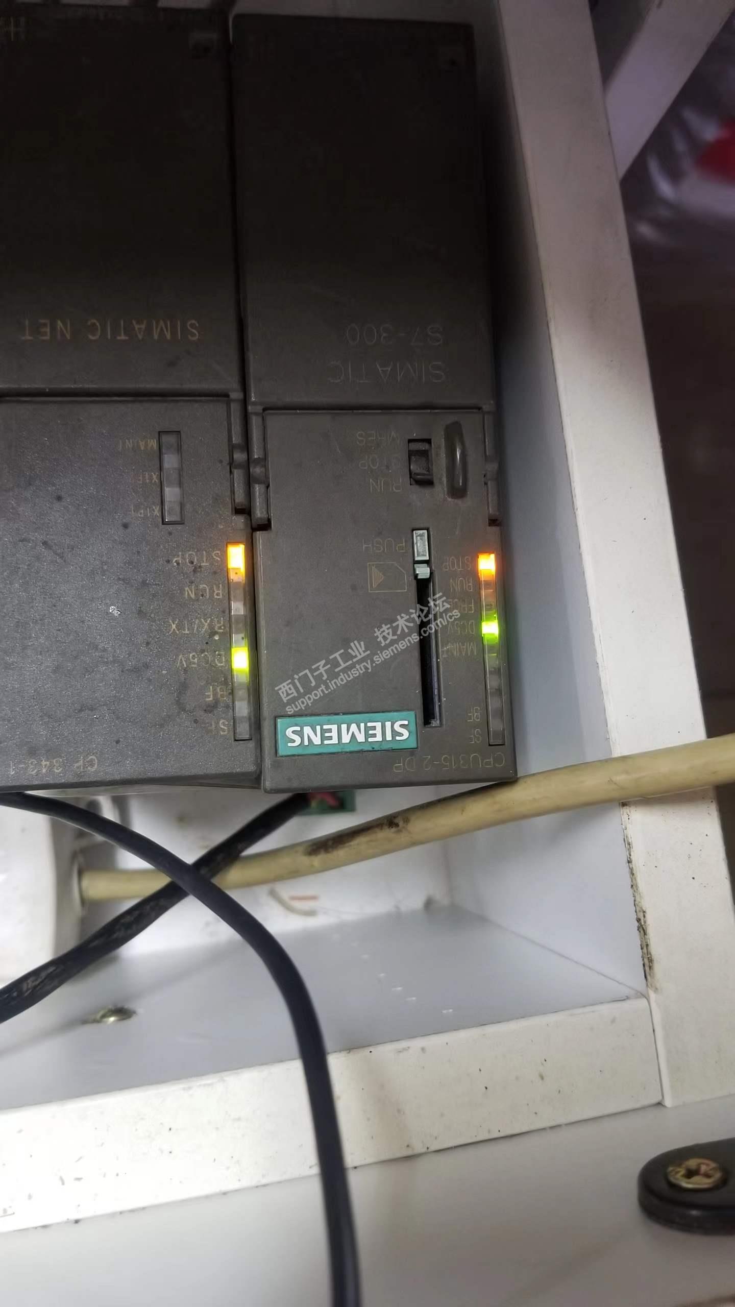

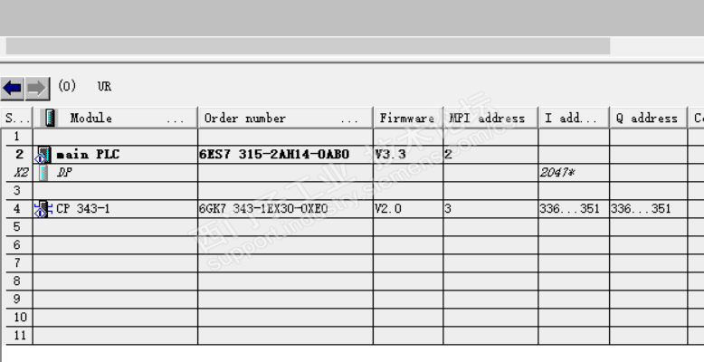

s7-300 PLC(315-2AH14 V3.3)用通信电缆和PLC的MPI和DP通信 ,怎么也通信不上。指示灯SF灯常亮,STOP灯闪烁,后来拔下MMC卡,DC5V和RUN灯常亮,MPI在线通信正常。MMC卡是128K的小于工作内存,怎么才能让插入MMC卡后,使PLC可以正常通信测试并使SF灯灭???
300系列 没有卡是无法启动的,除非是那种老旧的314那种差RAM 的。
如果不插卡,无法RUN的。
插入开正常运行状态。
拔掉卡后,在上电就是这个状态STOP
