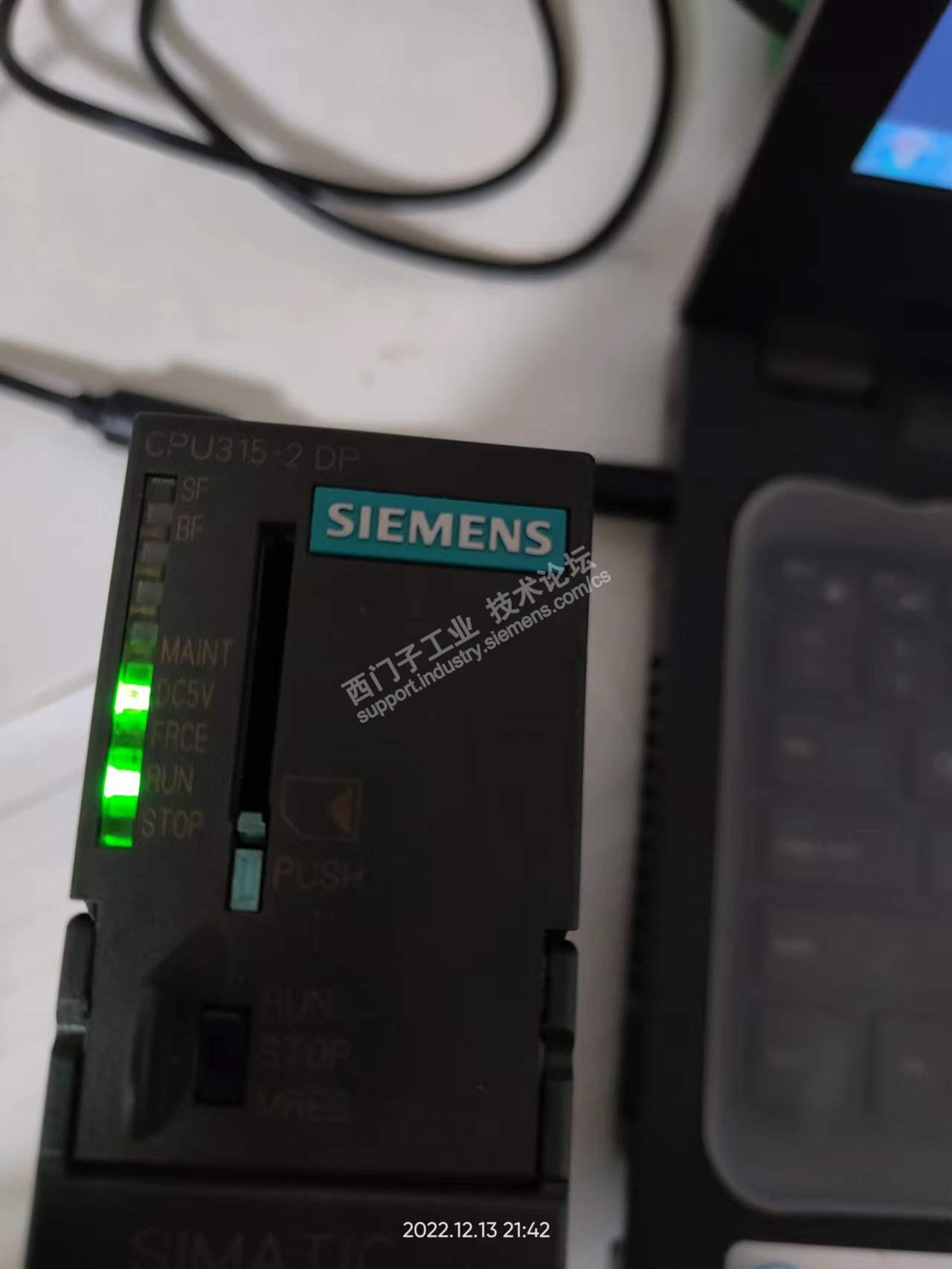

以下是引用不枉此生在2022-12-13 21:50:58的发言 >8楼
不插卡也可以运行,亲测有效,插卡反而SF灯常亮,STOP灯慢闪!,按教程被动格式化了几次没成功!
无卡可以运行,可能问题就出在这里,上电启动后,带电拔卡。这样操作的多了,卡上的数据就破坏了。
断电不插卡再上电看PLC还运行不。
