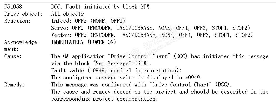

确实与编码器有关。只不过,它是DCC块报故障了。一般的,只要F大于50000,就是DCC报错了。
