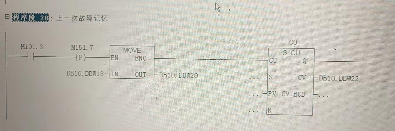

今天遇到个奇怪的现象。MOVE传送不了。是不是哪里设定不对。谢谢大家

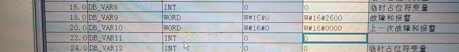

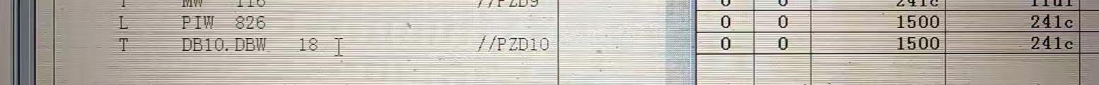

PIW826是状态字PZD10链接U734.10=K801    DB10.DBW18,也更换过MW100。MW150.都是没有用过的M点。
新建的DB10块
故障时导通M101.3.上升沿确定没有被用过。DB10.DBW18在WINCC画面上做了显示,故障时可以显示出来,与装置显示一样。计数器计数正常。
反复测试,计数器计数正常。MOVE后面的DB10.DBW20没有数显示。WINCC上是DB10.DBB20,故障字。有时有显示,有时无显示,大部分无显示。
两种计数方法都没有问题,就是MOVE不过去。

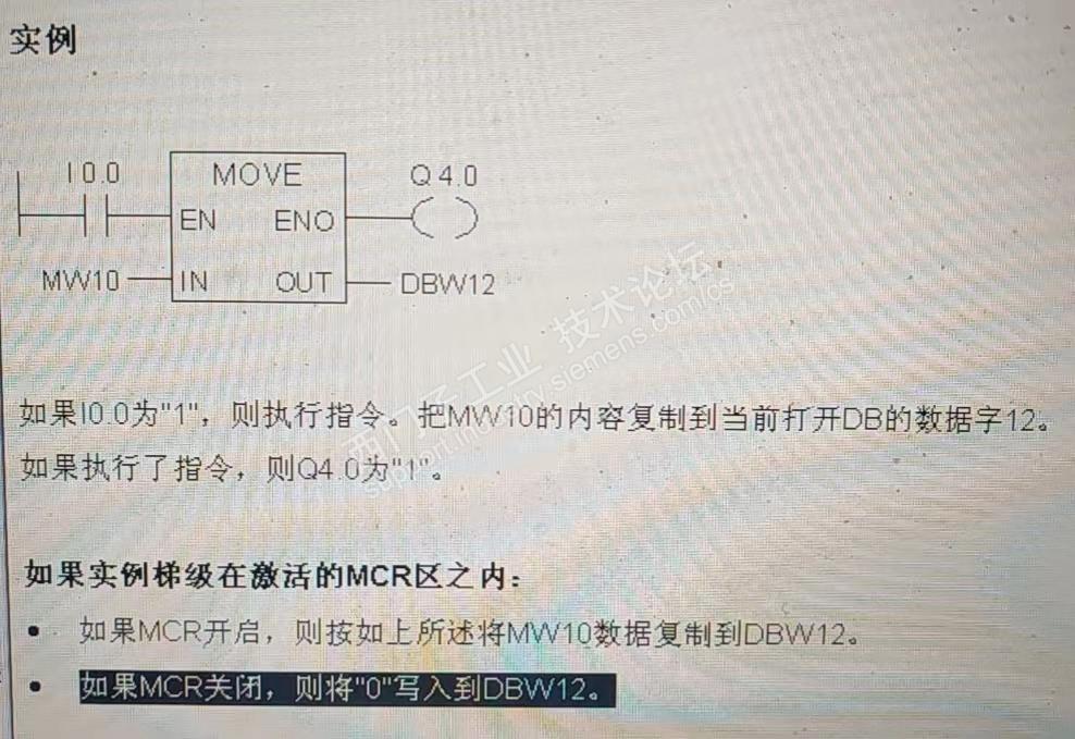

难道这个300PLC不支持,CPU313-6cf03-0ab0
试了好几次有时候能,有时候不能,大部分时候不能传送。不知哪里设定错误了。在MOVE前面改指定数值,故障时可以将指定数值传到DB10.DBW20里,数也不丢。唯独把MOVE前面的DB10.DBW18放到这,数传不不过去,但画面上可以显示DB10.DBW18的数,能显示就是目不过去,这几天总是遇到奇怪的事情,我目前这个实验的地方磁场特别大,
