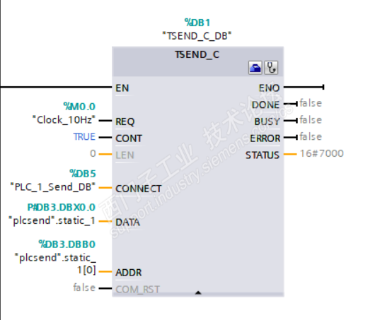

PLC在收到数据包的时候,比如说像读寄存器这样的命令时,是会立即中断进行回复,还是会等到扫描周期的处理通信的阶段再统一回复呢。
还有像这样的0.1s发一次数据的,是0.1s一到立即发还是会等到特定阶段呢
