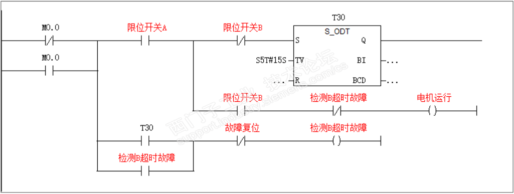

A接近开关感应后15秒内接近到B接近开关,电机输出,如果15秒内没有感应到B接近开关,报警。
仅供参考,这个应为能符合你的目的,检测到A  15秒内检测到B 则电机运行(电机常态运行条件为限位A 和B 均检测到) ,否则则故障报警输出并锁定故障。需要复位。
