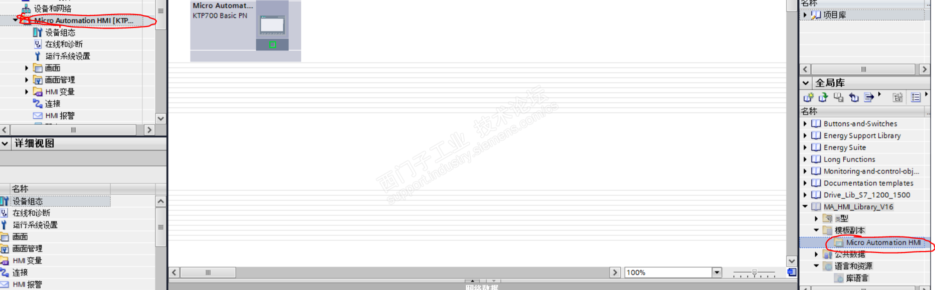

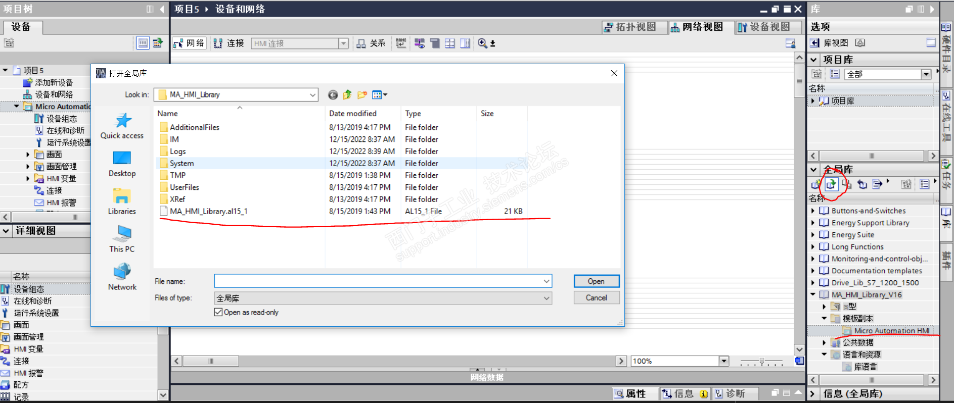

学员您好,
       请注意该配套实验的文件格式为库函数文件,在使用时需要按下图所示,点击右侧“库”选项卡,并点击圈中的“打开全局库”按钮,在弹出的对话框中选中该程序,添加到全局库中
之后在全局库的“模板副本”中将文件夹拖入到左侧的项目树即可
