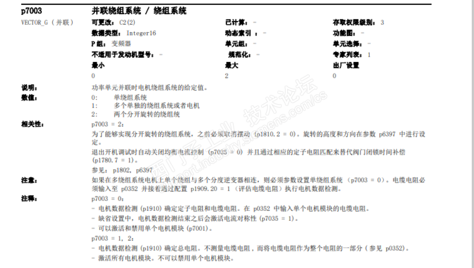

求助各位大佬,G150  1000kw并柜变频器驱动电机是800KW双绕组电机
问题:单绕组都正常旋转,旋转方向一致,两个绕组接上启动报堵转。
目前P7003设置为1。是不是参数设置不对。电机铭牌上标注单绕组电流440A,P305电机电流输入880是否正确,如果P7003选择2,是否还有其它参数需要注意的。
