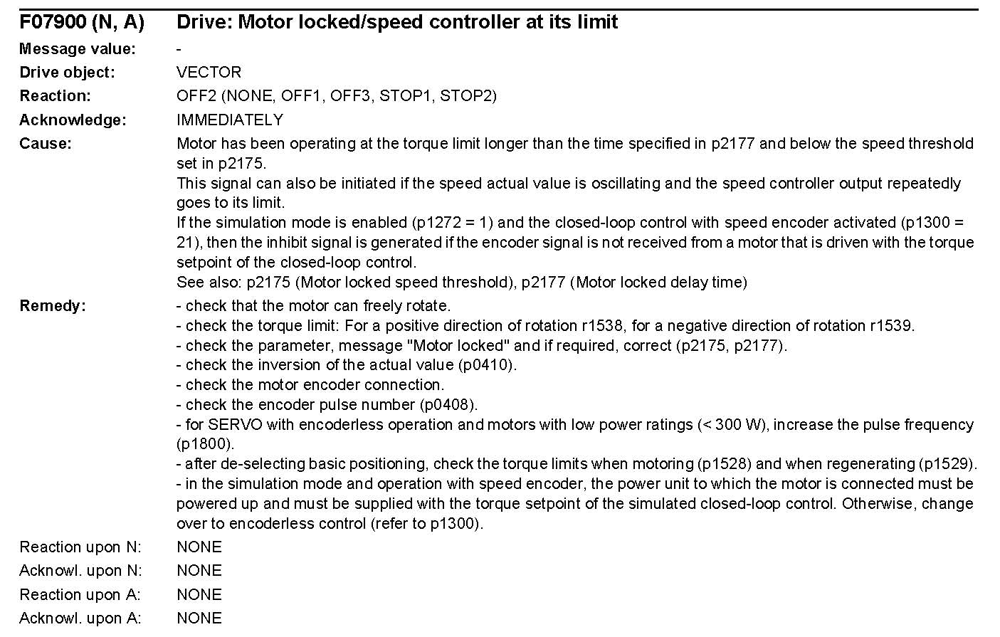

回复:G150调试报7900堵转故障,求助各位,感谢。

找到了G150的故障说明,是e文的。
看看是不是与编码器的旋转方向有关?先设成V/F模式看看,确认一下编码器信号的方向呢?
