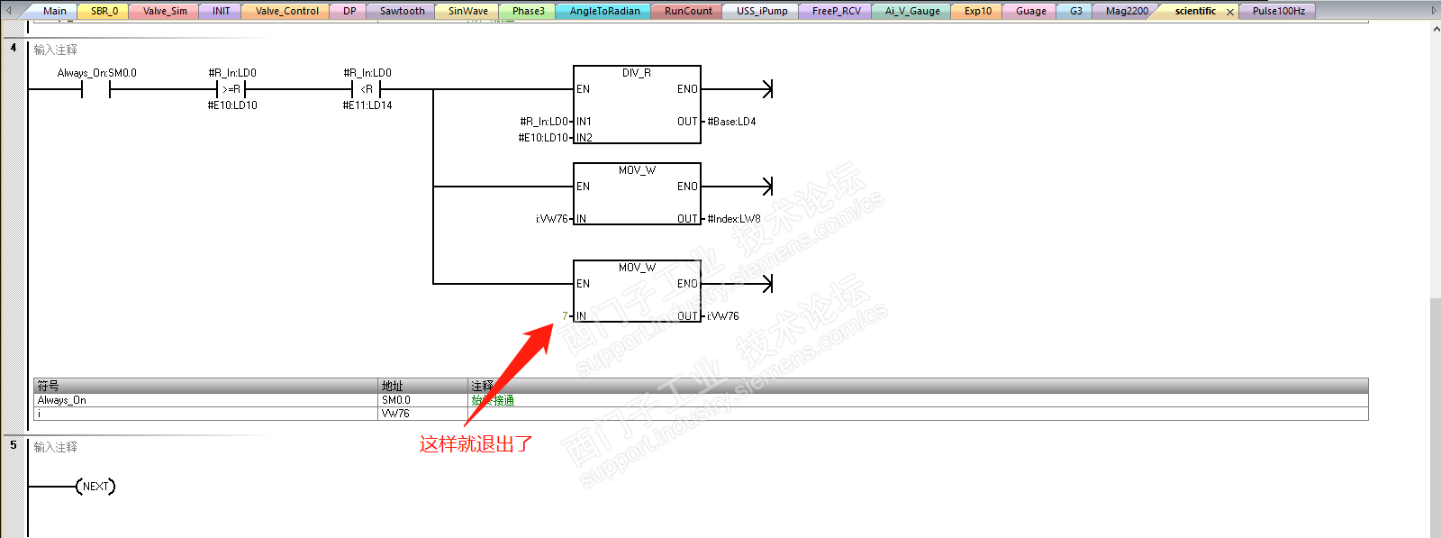

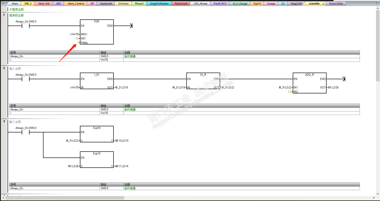

把循环的变量直接赋值,比结束条件更高,就结束了。
