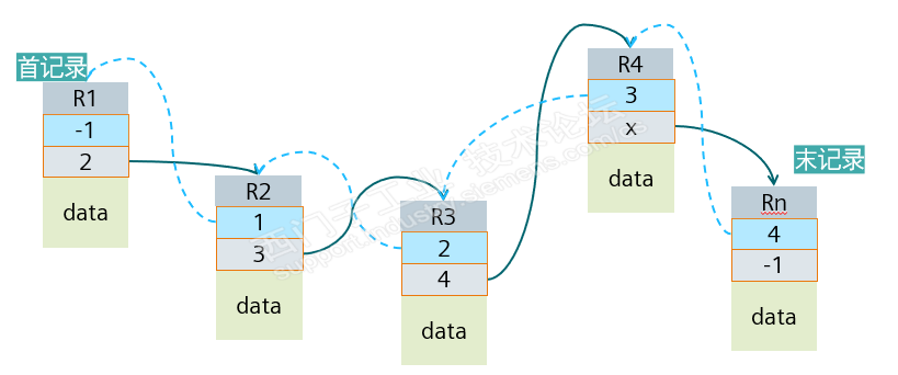

以下是引用手机用户20220707486939在2022-12-14 23:34:54的发言 >楼主
//双向链表
//起始:.Prev = -1
//尾端:.Next = -1
//单链表无法设置首部标志
//单链表如果存储上前面的被删,后又补上,无法判断首部
REGION 如果 "RecipeName" 为空,退出
    IF LEN(IN := #recipeName) = 0 THEN
        #errorCode := 16#9001;              //未输入配方名
        #done := FALSE;
        #error := TRUE;
        #recipeIndexFound := -1;
        RETURN;
    END_IF;
END_REGION
REGION 输入数组上限
    #tempUpper := #upperBound;
END_REGION
REGION 找第一条非空有效记录
    FOR #temp_i := 0 TO #tempUpper DO
        //链表指针不同,则为有效记录
        IF #recipeList.RecipeList[#temp_i].Prev <> #recipeList.RecipeList[#temp_i].Next THEN
            #tempFirstLog := #temp_i;
            EXIT;
        END_IF;
        //最后一条记录仍无效
        IF #temp_i = #tempUpper THEN
            #errorCode := 16#9002;              //链表为空,无有效记录
            #done := FALSE;
            RETURN;
        END_IF;
    END_FOR;
END_REGION
REGION 正序查配方
    #temp_i := #tempFirstLog;     //从第一条记录开始
    #tempIndexFound := -3;   // >= 0为找到的记录索引
    WHILE #temp_i >= 0 DO
        IF #recipeName = #recipeList.RecipeList[#temp_i].ProductName THEN
            #tempIndexFound := #temp_i;
            EXIT;
        END_IF;
        IF #recipeList.RecipeList[#temp_i].Next = -1 THEN
            //正向无结果
            // Next = -1 为结束标志
            #tempIndexFound := -1;
            //退出循环
            EXIT;
        END_IF;
        //链表指针指向下一条记录
        #temp_i := #recipeList.RecipeList[#temp_i].Next;
    END_WHILE;
END_REGION
REGION 反向查找
    IF #tempIndexFound < 0 THEN
        #temp_i := #recipeList.RecipeList[#tempFirstLog].Prev;
这个地方不太理解,反向查找不得从数组后边来吗,为这么从第一个开始,上来temp _i=-1吗后面无法进行了。
                EXIT;
            END_IF;
            IF #recipeList.RecipeList[#temp_i].Prev = -1 THEN
                //反向查找无结果
                // Prev = -1 为起始标志
                #tempIndexFound := -7;
                EXIT;
            END_IF;
            //查链表下一条记录
            #temp_i := #recipeList.RecipeList[#temp_i].Prev;
        END_WHILE;
    END_IF;
END_REGION
REGION 输出
    IF #tempIndexFound >= 0 THEN
        //根据配方名称找了到配方
       //如果需要输出找到的完整记录,添加输入参数: Recipe_Found 类型REF_TO "typeBeerRecipe_Link_x1"
       //#Recipe_Found^ := #recipeList.RecipeList[#tempIndexFound];
        #done := True;              //输出状态
        #error := FALSE;
        #errorCode := 0;
        #recipeIndexFound := #tempIndexFound;
        RETURN;     //结束查找
    END_IF;
    #done := FALSE;                 //未找到配方
    #error := TRUE;
    #errorCode := 16#9003;
END_REGION
咱们查找的过程是这样的:
首先查找第一条非空有效记录
正序查找则是从该条有效记录一直查找到末记录
反向查找则是从该条有效记录一直查找到首记录
这样就保证从首记录到末记录都查找了一遍
如果像您说的 上来temp _i=-1 这种情况, 那就说明了第一条非空有效记录就是首记录,那么正序查找就把首记录到末记录都查找完了,也就不需要再反向查找了
