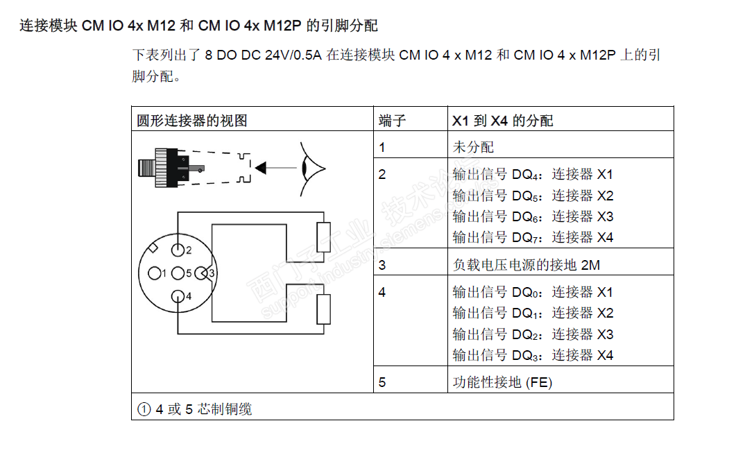

大家知不知道,在ET200PRO模块里面,单个输出接口中有引脚是未分配,能否改成电源?
只改一个,不是全改。就是图片中的1脚。
