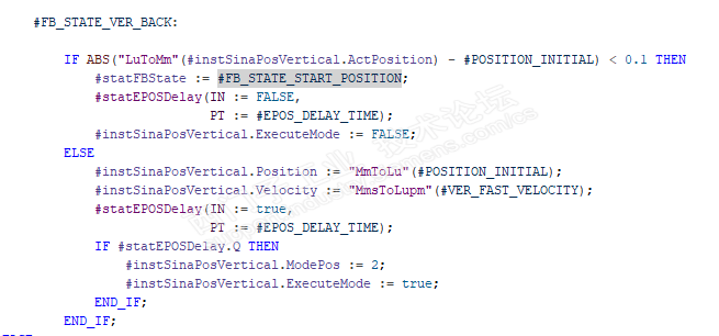

实验3里要求说返回等待位,步骤 跳转至FB_STATE_NO_PROCESSING,然而程序里是到初始位,步骤跳转至FB_STATE_START_POSITION,怎么理解?
