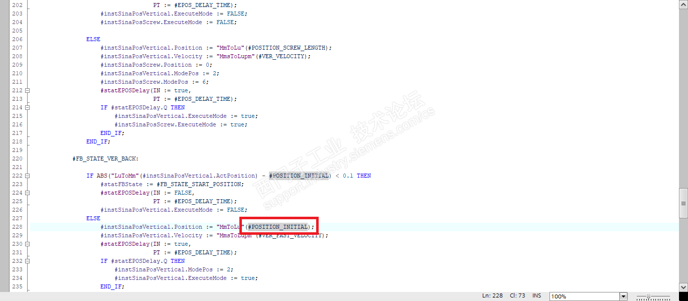

程序中是拧完螺丝后到FB_STATE_VER_BACK 这一步,位置不满足和初始位小于0.1, 所以先执行ELSE ,程序中ELSE部分是使垂直轴回初始位,不是等待位,按照实验要求是ELSE里到等待位置。另外等回到初始位了CASE条件又跳到了FB_STATE_START_POSITION这一步,不是还得继续拧下一个螺丝吗?如果直接结束CASE不是相当于小于0.1这个条件百分比不会执行?因为上一步拧完丝的瞬间垂直臂肯定不在初始位。
