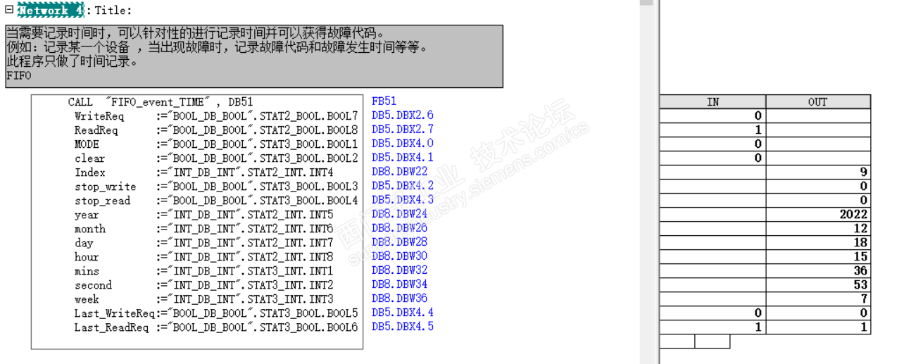

以上的处理方式是这样的,例如有 DP1------DP10 共10 个从站,
如果诊断反馈从DP3---DP10 均故障,则通过FIFO 可以制作先入先出,如下

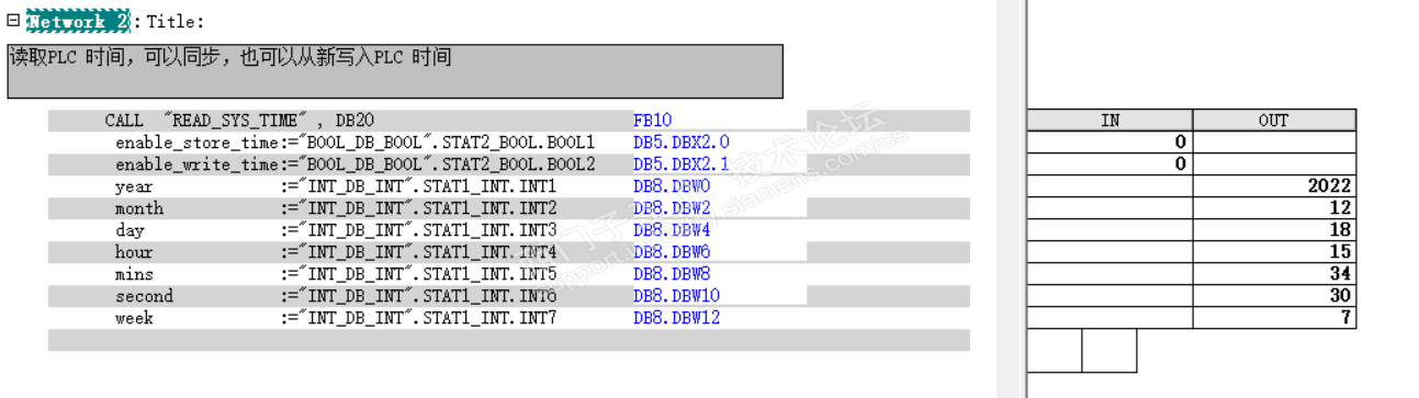

校准当前时间,有时候PLC 时间与实际生活的时间不同步,先同步时间。
其次 利用FIFO 存储故障时间
我这里做了10个故障点的时间存储。
这样可以获取哪个先报,然后分段处理。 这样的用于多从站,例如挂了20个以上,且分布比较散开的。
