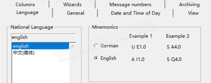

一般德国工程师编程多用于德语,但应该还有一个英文注释的。
第一,
在此处将德文切换到 英文 ,U   A
其次 他的德文主要是用于程序的阐述于说明,但跟程序主体没有任何关系,关键点是有英文的。否则连源程序你都看不到的。
我这样的都是德文,加英文的,
这个是我删除德文后(保留英文),用于监控看的SCL。
