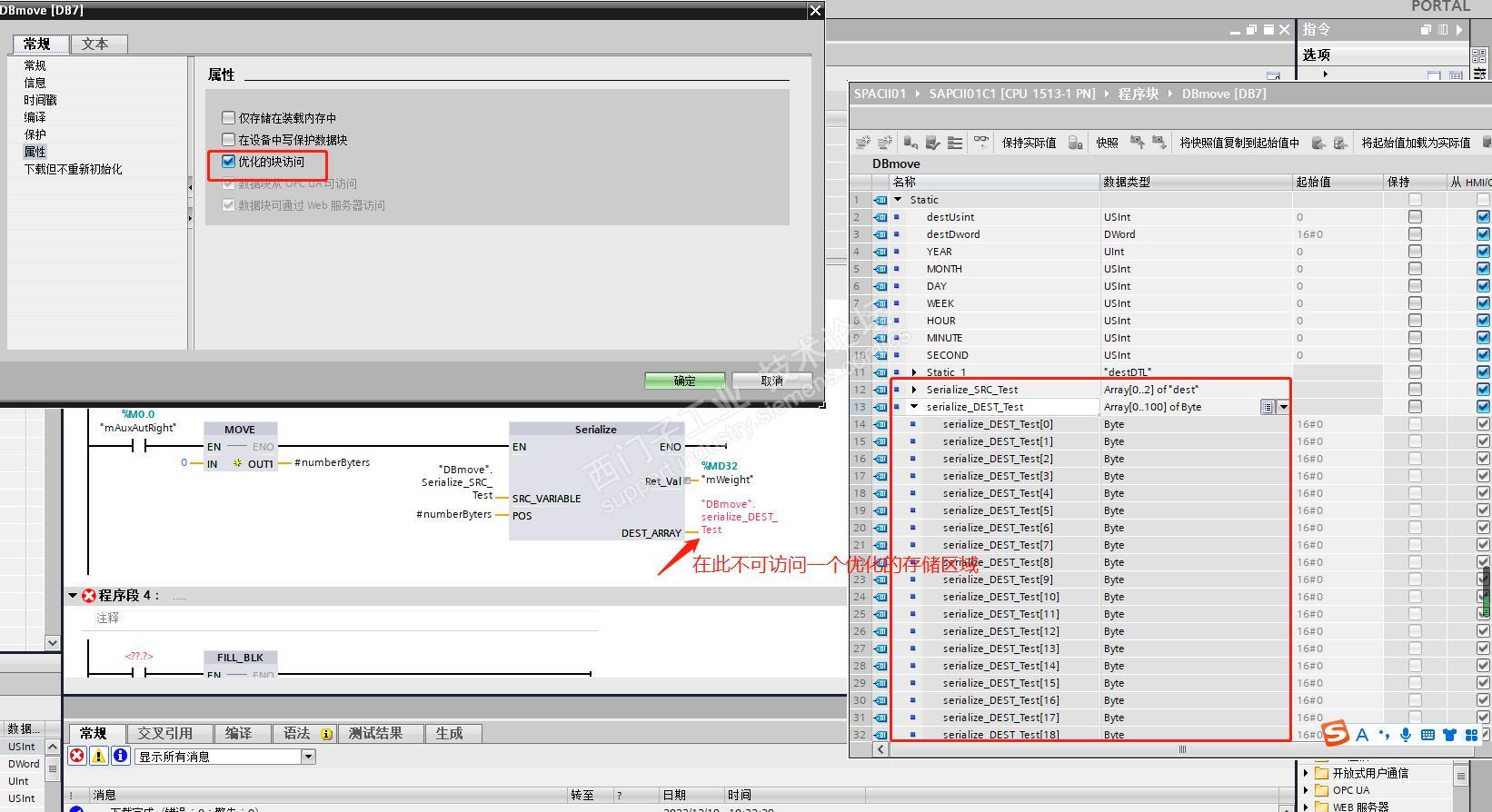

图中的DB块属性优化访问选择和取消后DEST_ARRAY的变化。提示:在此不可访问一个优化的存储区域
