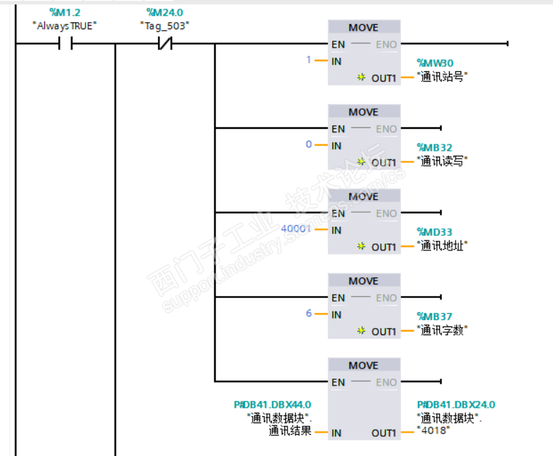

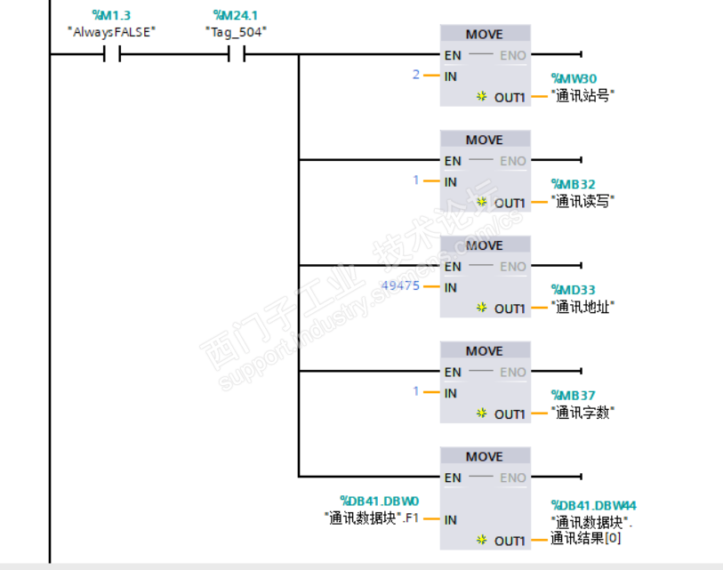

求助一个s7-1200的通信轮询的程式,我自己用的是mudbusV2的主站,后面有7个从站,只有第一个为只读,后面6个为变频器的,需要写入频率以及运转的方式,中间可能会有更改频率。求各位大佬给我这个小白指点一下,谢谢!下面是我自己写的是通过在不同的时间段内将不同的站号送进去,但在设置时间时,太快了就会卡在第一个站不出来,太慢了就会影响到我第一个站里面的读出来的温度数据从而导致我pid的不稳。求大佬们给个建议!
