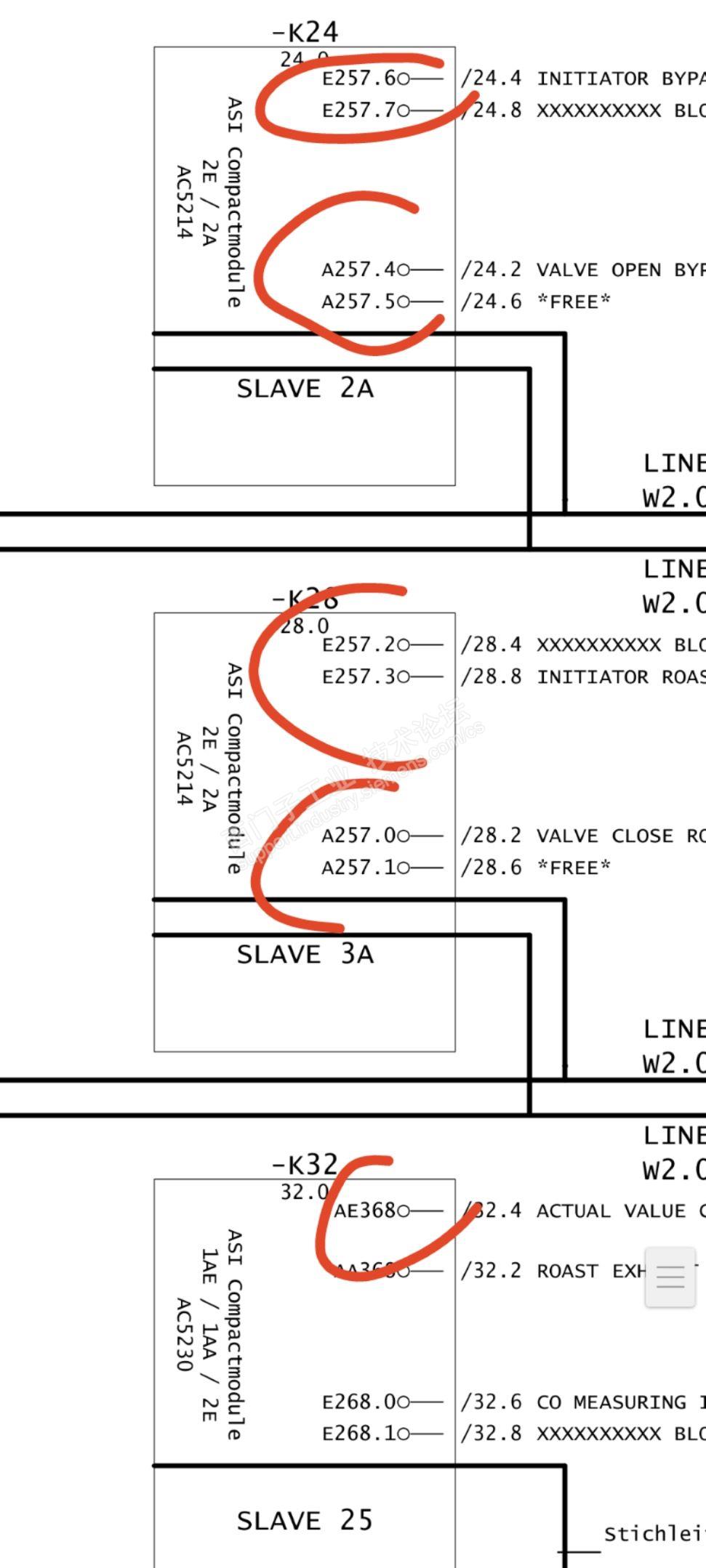

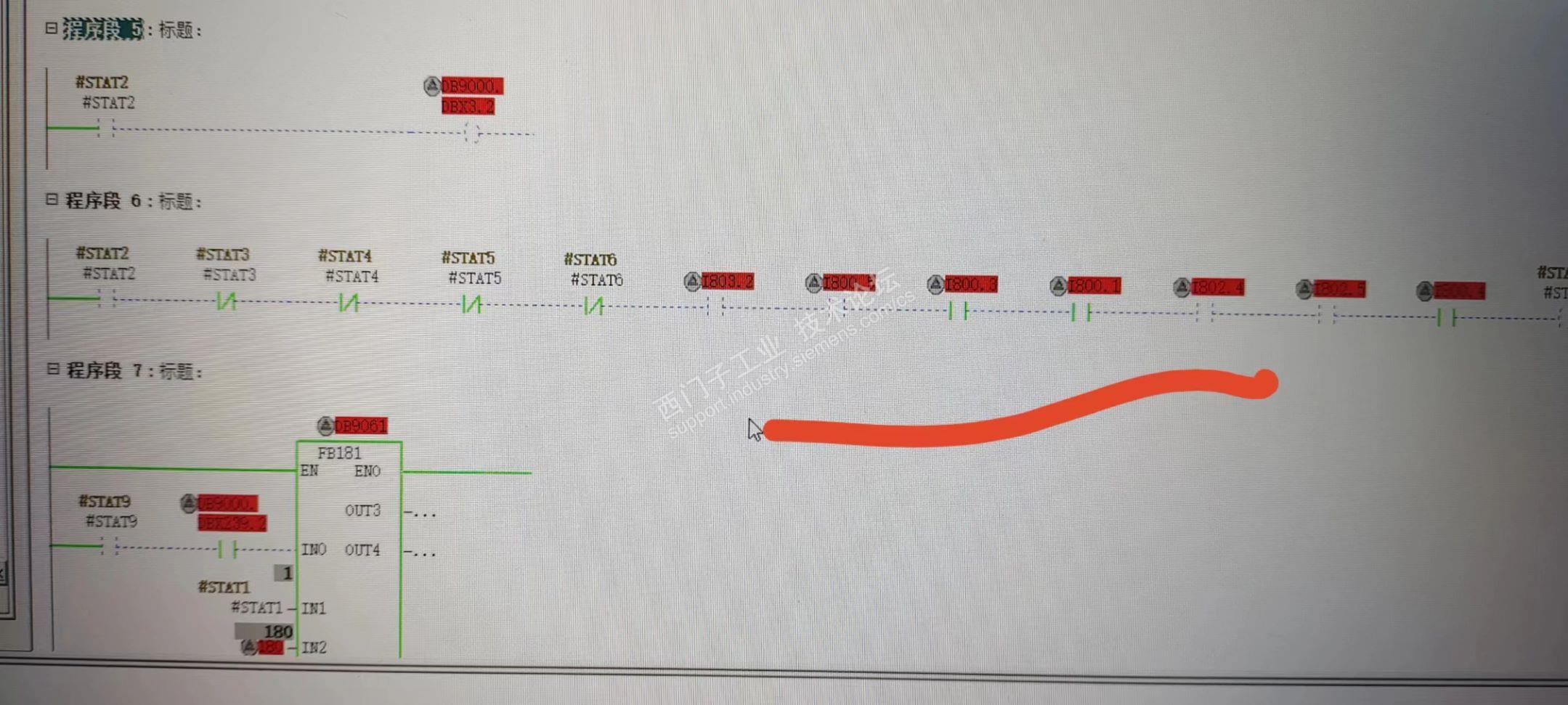

以下是引用王聪毅在2022-12-15 09:52:46的发言 >楼主
  1. 首先想问下德国人写的程序如图 E是 代表输入点  A代表输出点   想请问下  FE 是安全型输入点吗?
  2. 如果FE是 安全型输入点  我在程序中监控 这个点为何是红色的  而且光电开关拔掉这个点还是通的。
安全程序里面,安全IO是正常颜色,非安全io是红色
