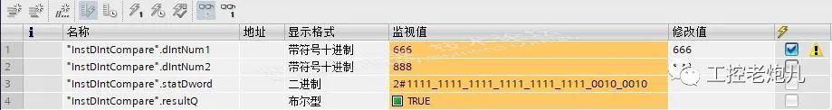

在循环OB中调用FB- “DIntCompare”,调用时会自动创建背景数据块,命名为“InstDIntCompare”,本例不使用背景数据块而是使用监控与强制表的方式进行监视和修改数据,因为背景数据块监视不能进行显示格式选择。
转至在线并监控程序。如下图:
999和888比较,999大于888,符号位为0,输出结果为FALSE,即不小于。
666和888比较,666小于888,符号位为1,输出结果为TRUE,即小于。
