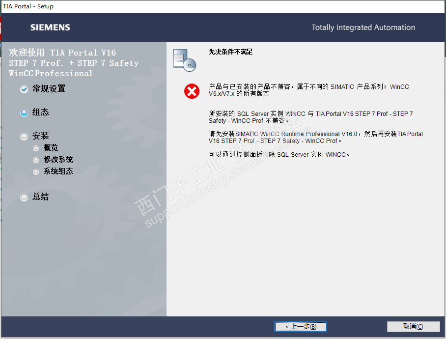

电脑装了wincc7.4,怎么都装不上TIA V16。
