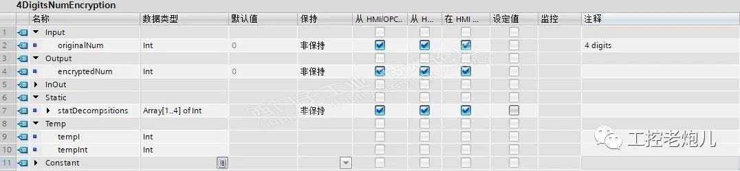

3 | 创建功能或功能块
添加功能块FB,命名为:“4DigitsNumEncryption”。
4 | 定义接口变量
具体接口变量定义见下图:
注意存储数字拆解结果的数组只定义了4个元素,即只支持4位数加密。

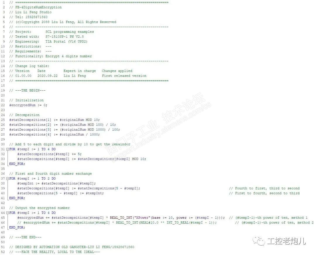

5 | 程序代码
编写程序代码。如下图:
数字拆解后再组合输出时会用到幂运算,可以调用前面学习中自己设计的幂函数,也可以直接使用SCL中的“**”运算符,参见注释掉的代码。特别要注意数据类型的强制转换和隐式转换。

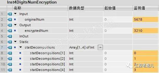

6 | 代码测试
在循环OB中调用FB- “4DigitsNumEncryption”,调用时会自动创建背景数据块,命名为“Inst4DigitsNumEncryption”,该背景数据块可以用来监视和修改数据。
转至在线并监控程序。如下图:
5678,加密后数为3210。
