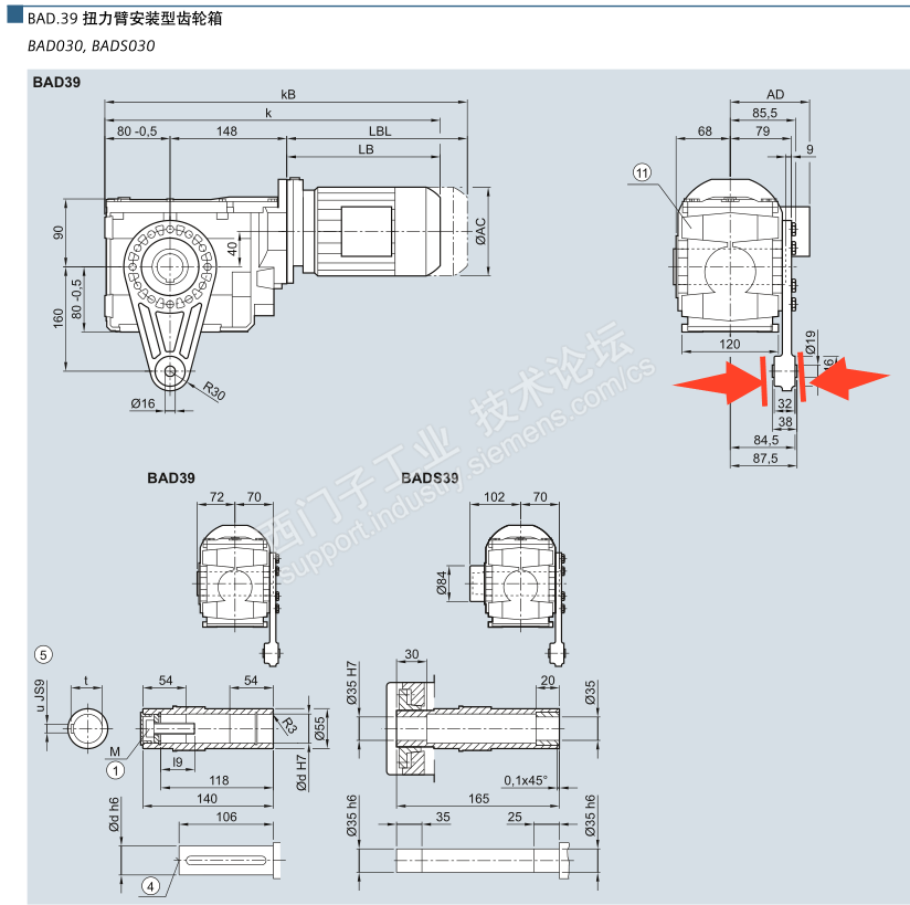

    扭力臂安装的标准,这个问题已经困扰我很久了。
    一般来讲,扭力臂要起到径向限位功能,扭力臂的主体是不能与设备直接接触,固定扭力臂的支座孔径大小有影响但没那么重要。但我这厂子的老师傅不让现场工人把这里的螺栓拧紧(图中红色部分),担心主动轴摇摆导致憋轴,这就导致在频繁启停的设备上,螺栓由于没拧紧使支座和扭力臂处在有间隙活动的状态,启停时螺杆与支座孔发出砰砰的异响。
    对于这种有橡胶缓冲套的扭力臂连接位置,是否要把这个缓冲套的芯轴夹紧呢?其实对于这种交流减速电机我用SEW品牌比较多,但最近和他们交流下来,一直都得不到肯定的专业性答复,因此特来求助行业最牛的标杆西家大神,请大佬不吝赐教!非常感谢
