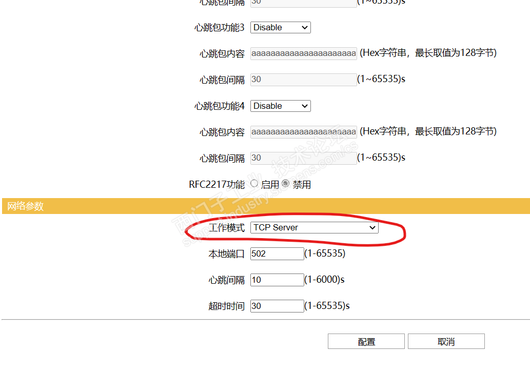

 wincc7.5,与第三方的串口服务器进行通讯,串口服务器做网关,采集信号RS485,串口设备西门子P36多功能电表,modbus规约,
    目前测试的问题是:wincc启动后,启动运行显示服务器断开,采集不到数据。串口服务器设置工作模式TCP Server,wincc设置CPU类型984,通过电脑的(Modbus Slave)模拟软件,可以读到数据。
        这种情况,wincc可不可以通过什么设置显示通讯连接。
