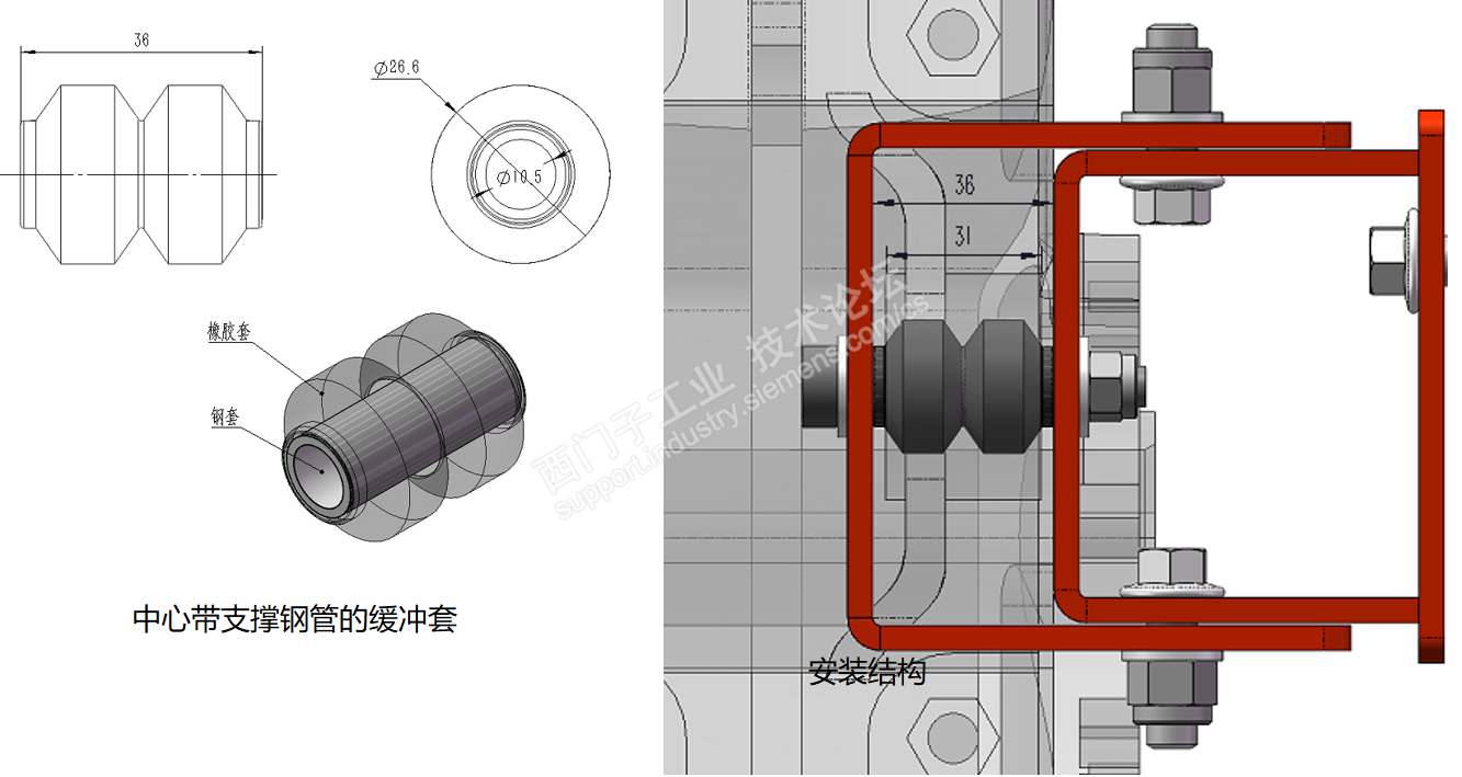

回复:空心轴simogear电机的扭力臂安装请教
Gordon&
注册时间:2022-08-17
发布于 2022-12-24 10:49:45
2楼
这是中心带支撑钢管的缓冲套
