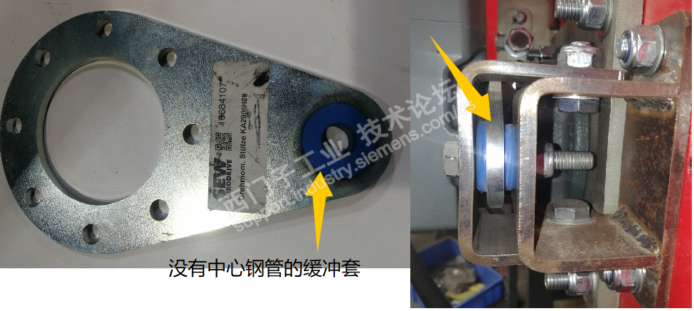

回复:空心轴simogear电机的扭力臂安装请教
Gordon&
注册时间:2022-08-17
发布于 2022-12-24 10:59:10
3楼
这是中心不带支撑钢管的缓冲套,安装螺栓拧紧后的确会把橡胶压变形,但只要控制好扭矩,变形空间还是足够的
