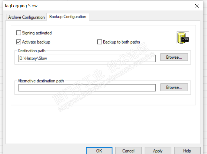

WinCC 的归档数据分三部分,即变量记录中的快速归档、慢速归档。对应的数据分别保存在项目文件夹下\ArchiveManager中的\TagLoggingFast、\TagLoggingSlow ,都是基于各自“归档组态”中设置的参数来维护历史数据的。以快速归档为例说明“归档大小”中各参数的含义。

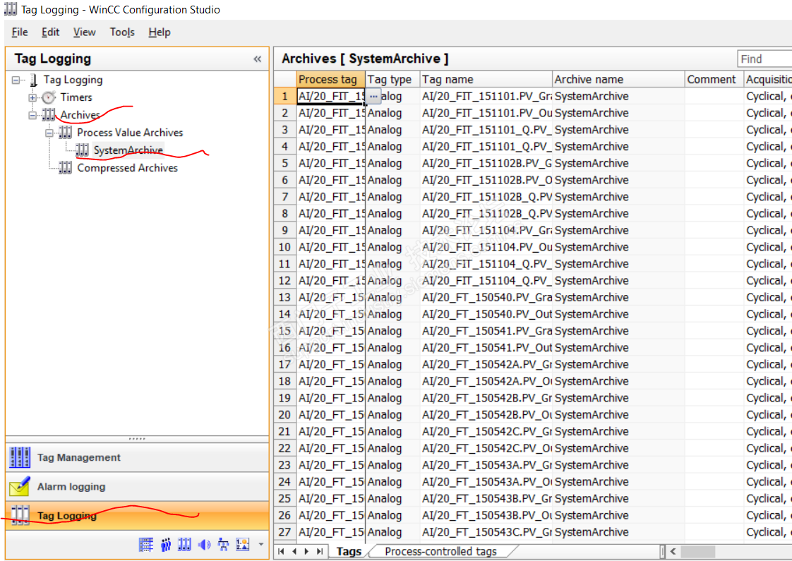

1.首先需要租在user archive 中组态对应需要归档的数据,如图:
2.对应的归档属性需要根据项目需求,来进行组态:
其中好友一些组态参数,需要注意
分段的时间段
分段存储数据的大小
单个分段包含的时间段
单个分段的数据大小
如图的参数设定就是,在运行过程中,当单个分段文件大小达到100M后,系统自动创建新的分段文件;如果系统连续运行时间达到1天后,仍没有达到100M,但系统也会自动创建新的分段文件,即使文件大小只有1M, 系统也会自动创建新的分段文件,因为时间超过了单个分段时间。这样,系统运行中首先监测单个分段文件的大小,只要超过设定,系统就会自动创建新的分段文件;同时,单个分段中的数据时间范围如果超出了1天后,系统同样会自动创建新的分段文件。
另外必须组态对应的数据存储路径,否则无法查看历史趋势
