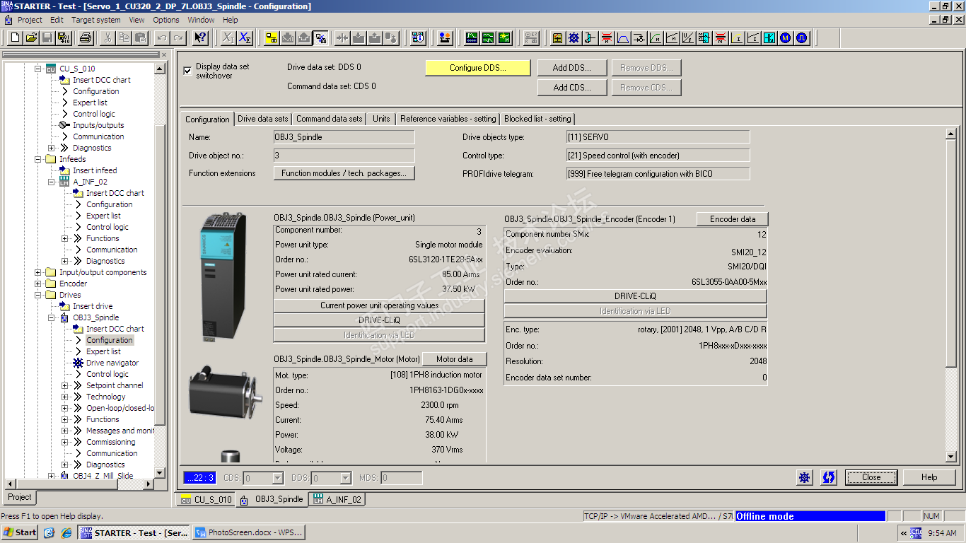

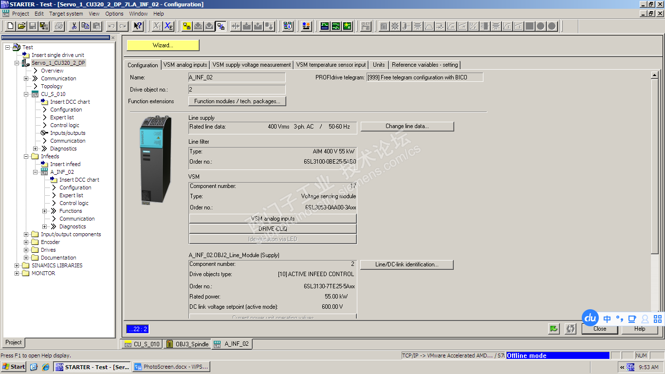

1、首先在Starter依次配置换上的新模块;

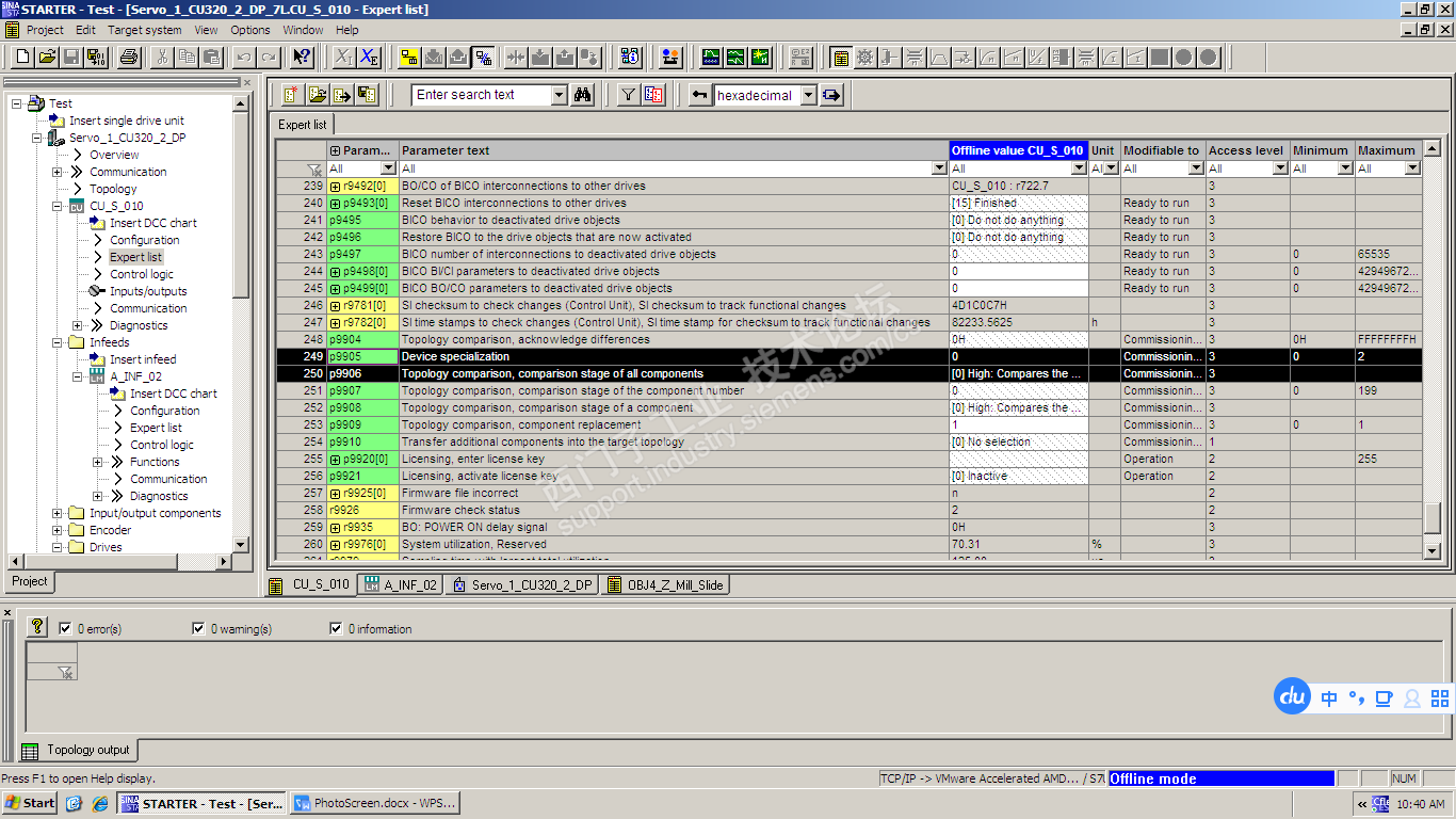

2、配置完成后会有拓扑会有报警,实际与原拓扑不一致,需要修改P9906,P9905等消除相关报警;

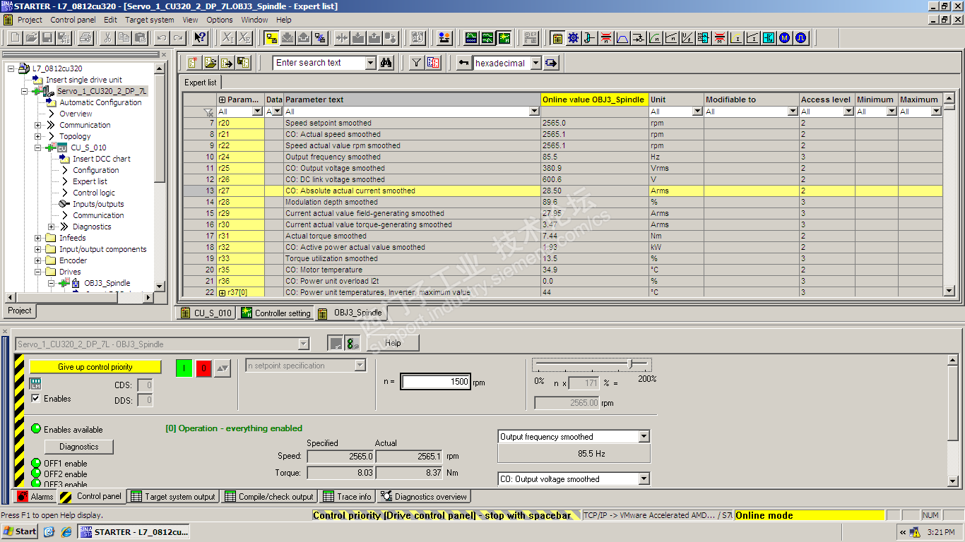

3、配置完成消除报警后,为了安全起见,我们习惯用Starter自带的控制面板(control panel)先手动低速调试运行,然后慢慢加速。
由于设备原来运行的程序中电机的启动信号来源于设备电源、安全信号等PLC输入信号,但是使用控制面板无法采集到这些信号。在控制面板“使能”电机时会出现如下报警:
7300:Drive:Line contactor feedback signal missing
[45] Switching on inhibited – rectify fault, acknowledge fault, sto.  Control priority could not be assumed! Drive is already in operation.

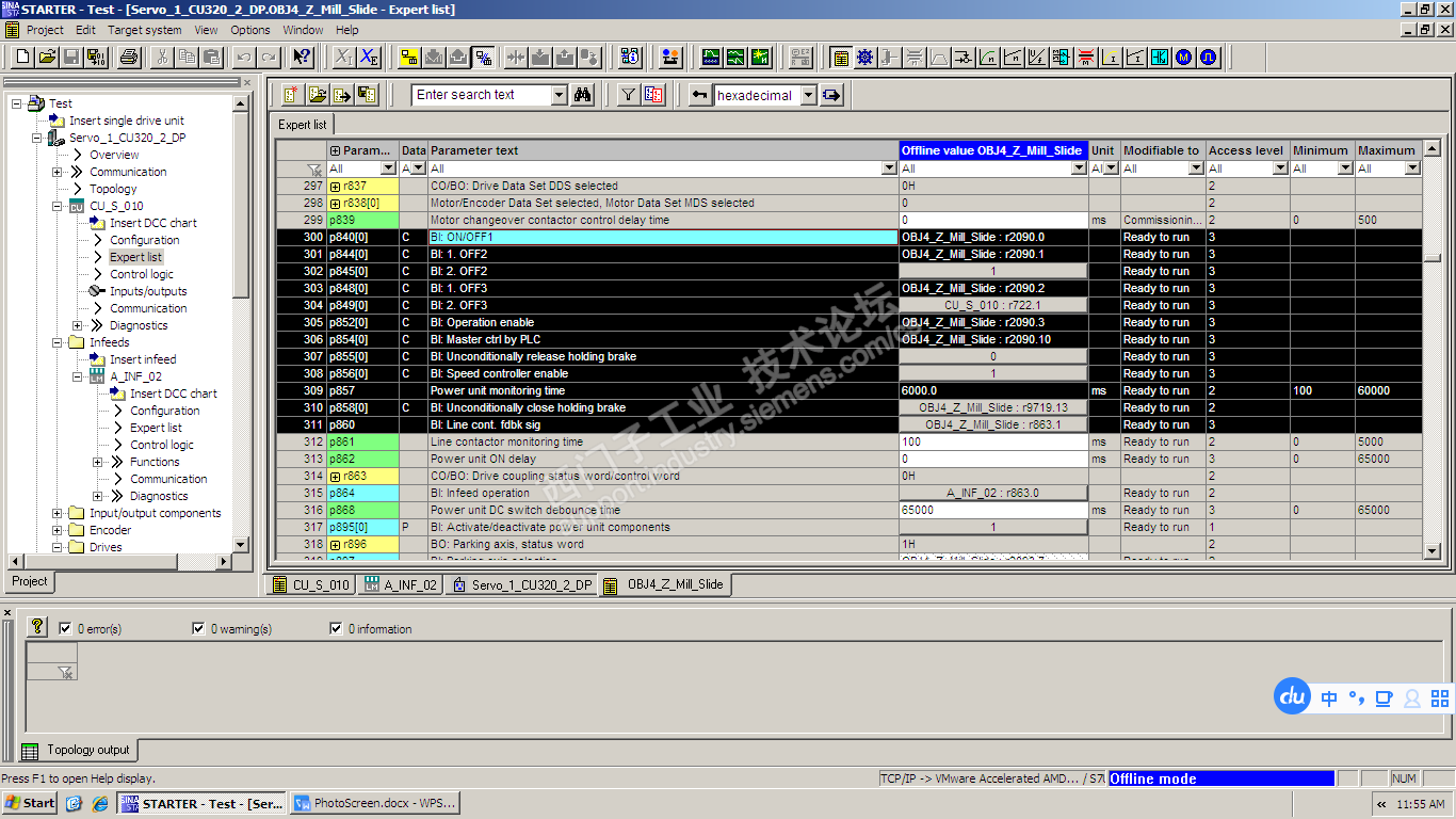

查阅报警信息,发现这些信号接口来自于P840~P860间的参数接口,如果使用控制面板进行操作,可以直接将其置为1即可。
