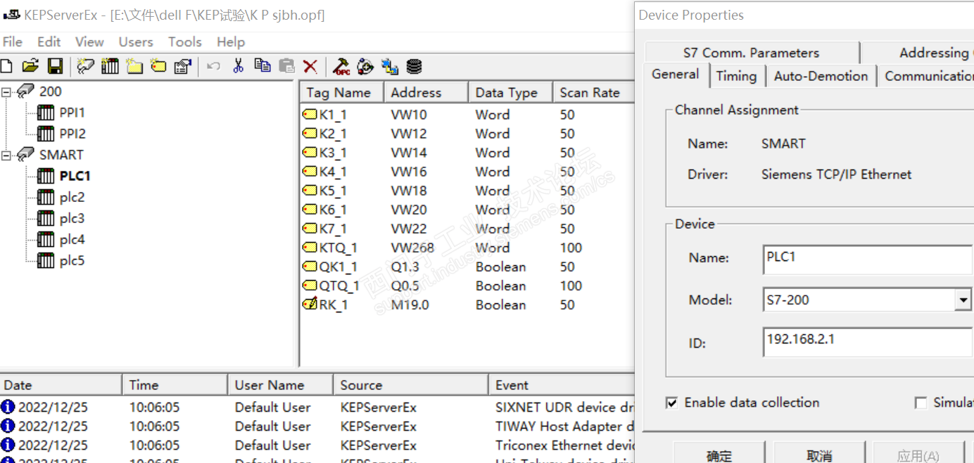

这是6个PLC与kepsever4.27组态图片,其中200smart使用200的S7以太网驱动,
这个界面比楼主的简单。
