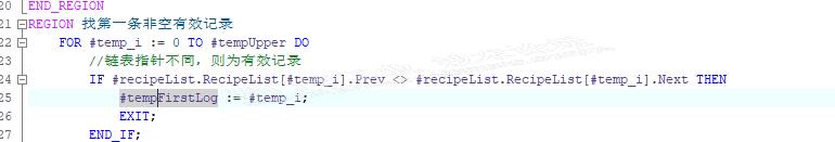

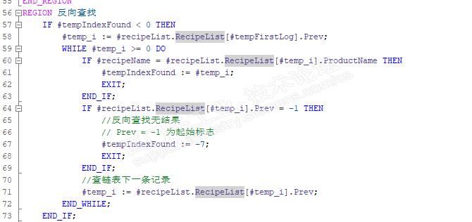

以下是引用围有胜负在2022-12-24 23:35:45的发言 >楼主
这边IF的判断条件前驱后继不等,那只要配方里非空,#temp_i不是必然等于0吗?
#tempFirstLog是第一个非空记录,反向不就全是空记录吗?为何还要反向查找?

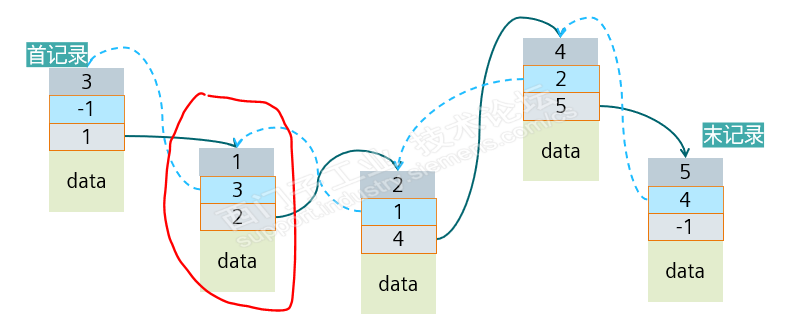

链表是灵活的,并不一定按照数组的顺序排列,所以按照数组顺序查找出来的第一条非空记录 不一定是链表的首记录,它也可能是链表的中间某个记录。例如下图所示的链表,红色框标记的是第一条非空记录,但它并不是链表的首记录,因此还需要反向查找。
