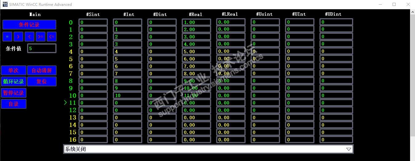

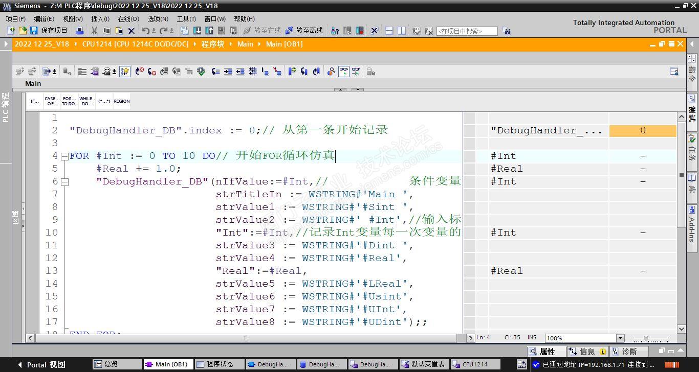

在做了些项目后,感觉博途总体来上还是不错的,在程序编写的风格上,SCL语法更严格,而且编译器自动对齐,程序的编写风格非常直观。但是在调试方面还不是很好,比如FOR循环的内部调试,无法像单片机那样使用断点监视,很多时候会导致程序无法预测的情况。笔者针对这一情况,自己编写了一段基于WinCC的变量监视程序,这样程序的调试就直观很多。
如下图1,这是博途仿真的效果,无法查看变量的值,
笔者编写了DebugHandler的FB块后,变量每次的变化将保存在DB块里,在用WinCC显示出来,这样程序的调试就直观了很多,如图2:在这里分享给大家,仅供参考
图1:
图2:
以下是源程序,Main的:
"DebugHandler_DB".index := 0;// 从第一条开始记录
FOR #Int := 0 TO 10 DO// 开始FOR循环仿真
    #Real += 1.0;
    "DebugHandler_DB"(nIfValue:=#Int,//            条件变量
                      strTitleIn := WSTRING#'Main ',
                      strValue1 := WSTRING#'#Sint ',
                      strValue2 := WSTRING#' #Int',//输入标题
                      "Int":=#Int,//记录Int变量每一次变量的变化
                      strValue3 := WSTRING#'#Dint ',
                      strValue4 := WSTRING#'#Real',
                      "Real":=#Real,
                      strValue5 := WSTRING#'#LReal',
                      strValue6 := WSTRING#'#Usint',
                      strValue7 := WSTRING#'#UInt',
                      strValue8 := WSTRING#'#UDint');;
END_FOR;
