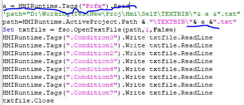

万版主您好,感谢您的耐心解答,谢谢。
我现在卡在这个路径组合上了,我是这样做的,我读到这个前缀,并把它存在内部变量里了,请看如下截图
然后在脚本里合并路径,请看如下截图中蓝线

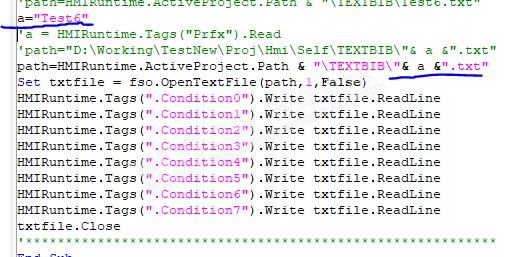

但是WINCC运行起来,就是找不到这个Test6.txt文件,我也这样测试过,请看如下截图中蓝线
当a我直接写入“Test6”,就没有问题,WINCC运行起来,可以找到这个Test6.txt文件
请您方便的时候,帮忙回复一下,谢谢

你分明没有去读取tag名字,又去读tag的值去了。
你可以在a获得之后, 加一个Msgbox, 把a的内容弹出到对话框里看一看它的值。
你缺的其实是调试的手段。
没有调试手段,只看代码是猜不出结果的。
