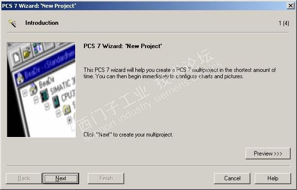

    PCS 7 项目中包含有三个视图(工厂视图、组件视图和过程对象视图),可以查看项目和项目数据。在 SIMATIC Manager 中,可以对项目对象进行创建、复制、移动和编辑等操作。
    可通过菜单“新建”,手动创建一个单项目、库或者一个多项目。在 PCS 7 中首次创建项目时,我们建议使用新建项目向导(New Project Wizard))。新建向导可自动在一个多项目 (Multiproject) 中创建所需的项目结构。这样,用户就可以直接开始对工厂执行真正的工程组态。
向导中会提示对应的CPU套件,选择项目需要的即可
下一步创建OS站并建立基本的工厂层级(Plant Hierarchy)。根据实际项目结构选择创建OS单站、OS服务器客户机、冗余的OS服务器客户机站。向导执行创建OS的过程会花费约10分钟。

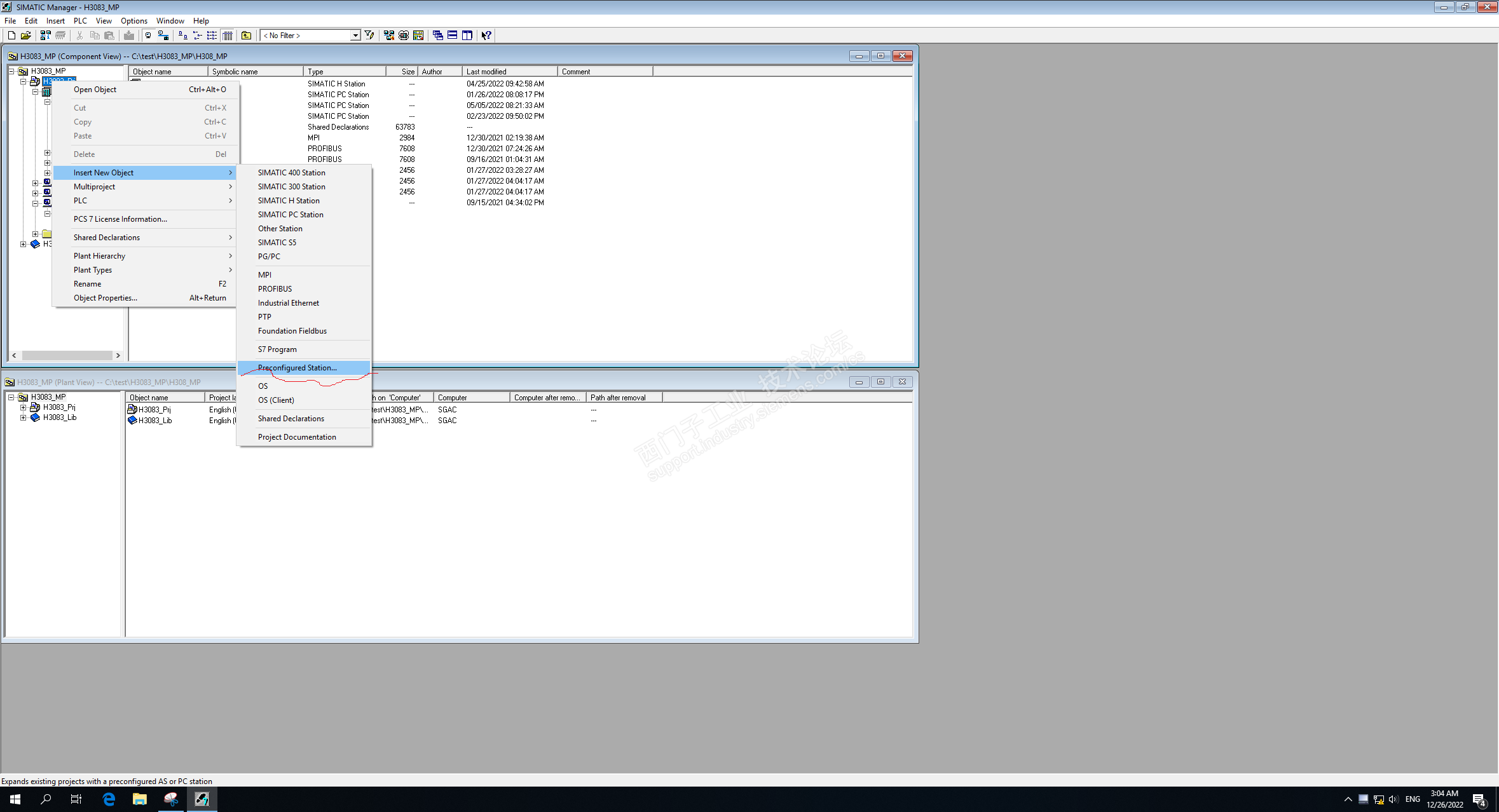

之后可以在项目中以插入预组态站的方式再次调用向导创建新站。
