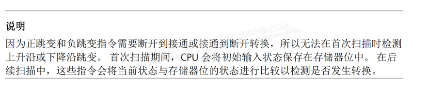

回复:200 Smart PLC 刚通电时,上升沿无效

以下是引用RENHQ在2022-12-16 17:14:10的发言 >7楼
看一下手册你就不用问了呢手册上的说明:
帮助里面应该也有说的
这个才是最佳答案!!!
