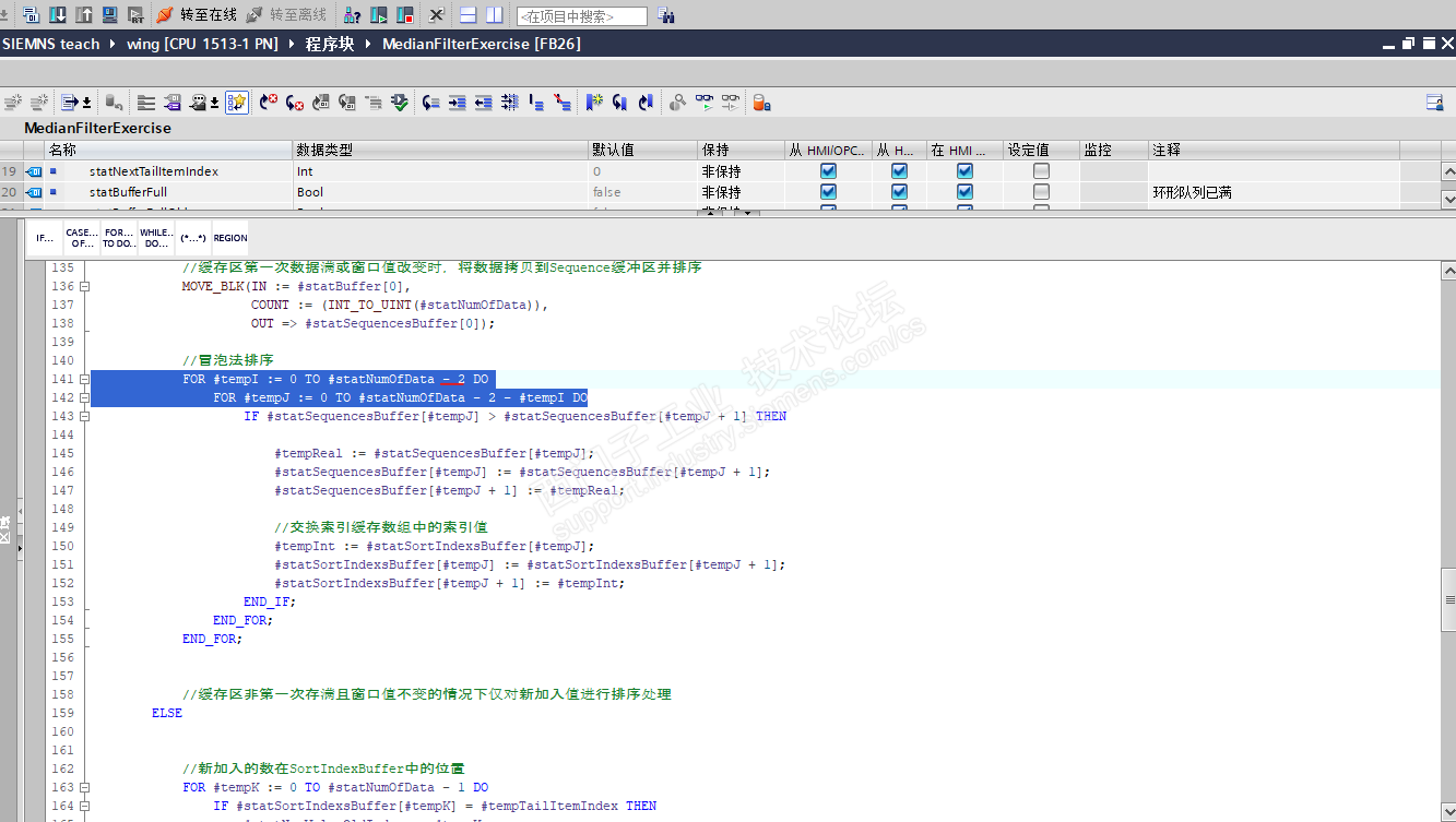

关于中值滤波程序环形队列2.2.2DEMO程序
632
2022-12-27 22:30:30
如图所示:为啥在排序时要把已采集的数据个数 减2呢?求大佬解答?
