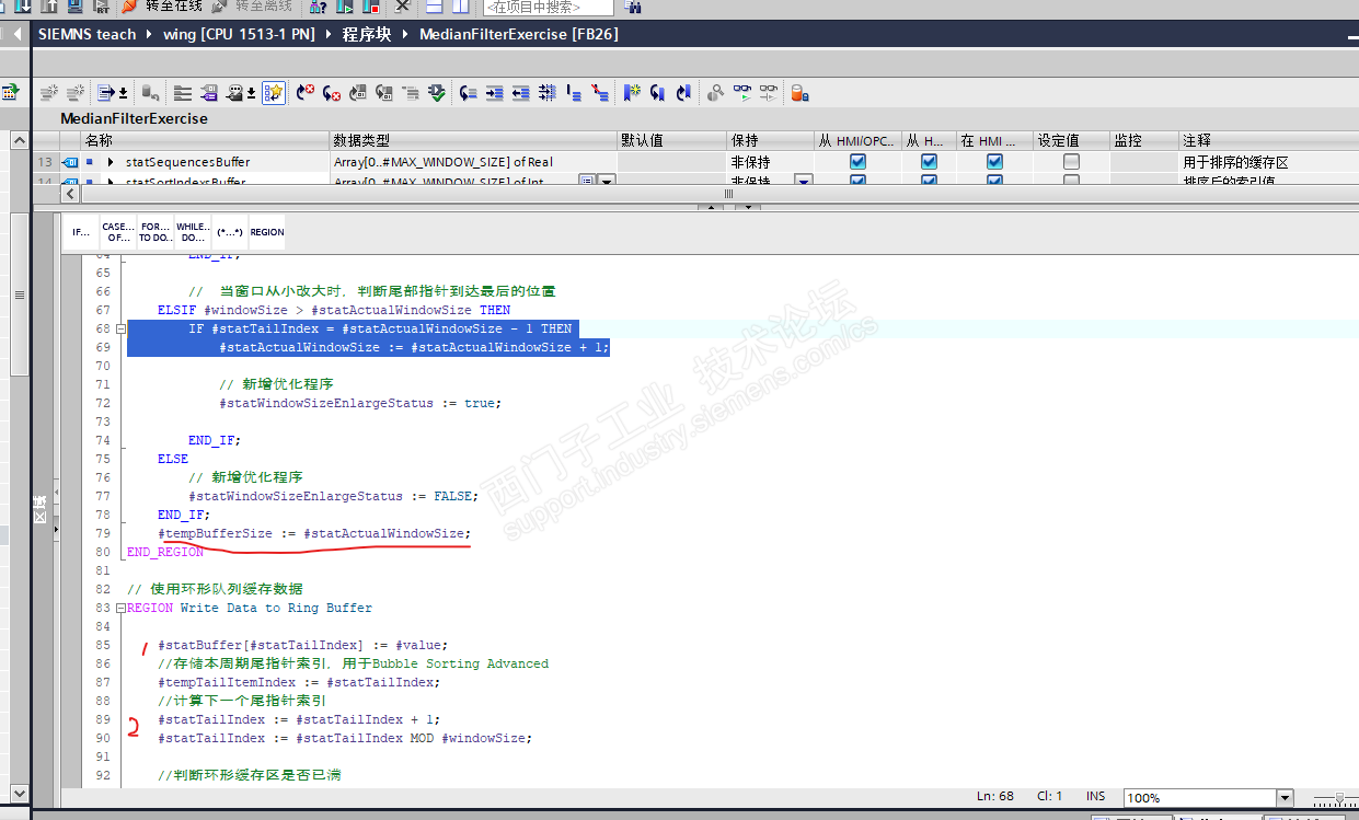

回复:关于中值滤波程序环形队列2.2.2DEMO程序
手机用户20210723770633
    52
注册时间:2021-07-23
发布于 2022-12-28 14:36:14
3楼
Thank,就是在检测到尾指针指向当前数据数组后一位时,因为窗口值增大而把当前数据数组增大了一位,而且For使用的镜像映射的数组大小范围是从0...X,所以排序的时候得减2,
