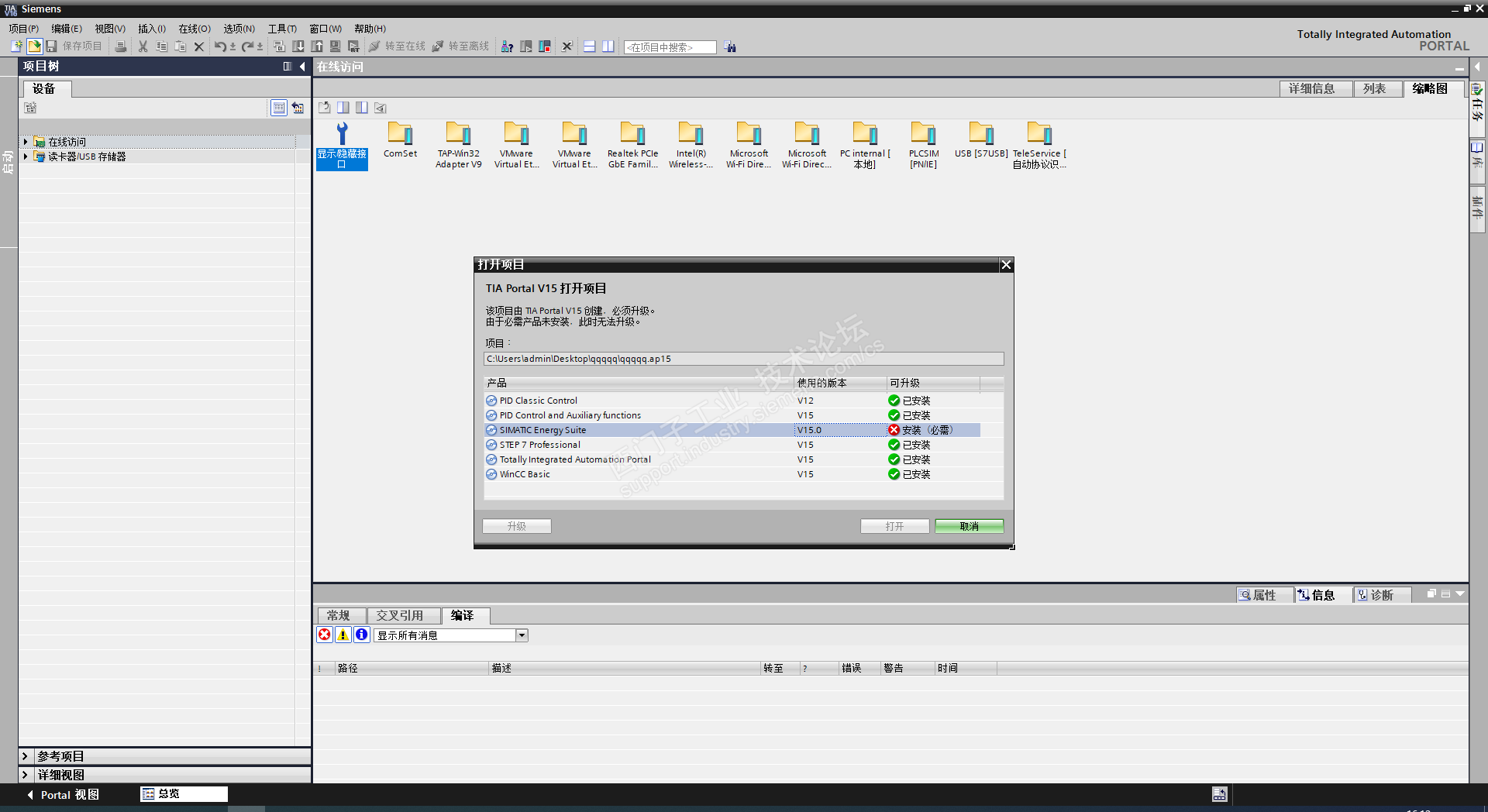

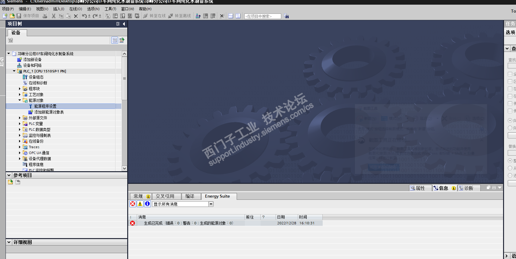

之前的一个旧项目用的V15版本做的,当时的V15装了 SIMATIC Energy Suite选件,做的项目可能在能源对象选项里动过,但实际并没有用这个功能,导致这个项目程序内带有SIMATIC Energy Suite选件的内容,在其他V15版本没有安装SIMATIC Energy Suite选件的电脑上打开时会提示没有SIMATIC Energy Suite选件,但能打开,但不能复制,不能另存PLC设备。
现在用TIA_V16软件打开时V15版本时打不开了,提示没有SIMATIC Energy Suite选件,不能升级。
现在就是想问下各位能不能把原包含SIMATIC Energy Suite选件的项目处理下,变成不含包含SIMATIC Energy Suite选件的项目,这样对于项目以后的维护什么的方便,不然其他人或设备也必须要安装SIMATIC Energy Suite选件才能打开项目。
